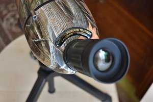

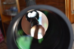

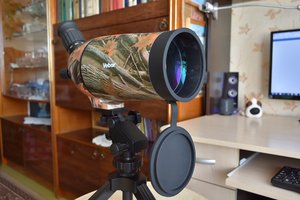

Итак, мой обзор на подзорный телескоп Veber MAC 1000x90 8)
Собрана труба качественно. Нигде нет никаких подтёков, облоев и подобного. Ничего не болтается. Яркое сочное просветление. Сиренево-зелёное. И на входной линзе и на окуляре. Входная линза впуклая внутрь. Зеркало чистое. Реальная апертура на входе 93мм, главное зеркало видимо 90мм. Диаметр вторички 27 мм. Длина трубы с окуляром 32,5см, без него 28см. Вес лёгкий, по паспорту 1480 грамм. Так и есть, наверное. Материал приятный. Крышка и бленда из плотной резины. Корпус из твёрдого пластика. Окуляр металл, и резиновые крутилка и наглазник. Наглазник отворачивается, но с ним удобнее наблюдать.
Насчёт штатива - он конечно убогий. Сам-то из металла и резинки на ножках, но вот головка пластиковая и имеет тонкое соединение с креплением. Труба на нём болтается от малейшего касания. Годится только для демонстрационного хранения)).
Теперь механика и вид в неё. Механика наведения на резкость просто отличная. Я обнаружил два положения крутилки, когда выдвинута назад- тонкая наводка. Очень длинный ход, удобно ловить резкость, не проскочишь. Вот с увеличением окуляра у меня большие вопросы. Оно огромно. Всё трясётся жутко! Я пытался ставить трубу на монопод- какое-там :D!! Я чую что увеличение 33-66 сильно занижено, но это буду проверять по ходу. Пока не знаю как то сделать. Может подскажет кто?
Приобретал её как походный прибор, с расчётом именно на моноподное использование. Привезу с дачи окуляр 40мм, с ним должно выйти 25 крат. Посмотрим что будет. Штатный окуляр очень сильный. В крайнем положении 66х - явно под 200х!!! :o
Померил выходной зрачок у окуляра. На 33х он всего 1,5 мм! На 66х - 0,5 мм. Значит штатный зум окуляр реально даёт увеличения от 60х до 180х крат. :-X
Как такое может быть?

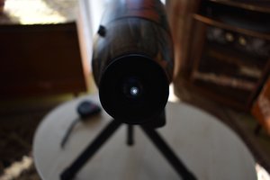

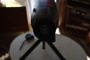

Я снял как выглядят выходные зрачки.
На 33х
На 66х
Как видите зрачок крошечный. Его еле глаз ловит. А ведь даже при 90х кратах на этой трубе он должен быть 1 миллиметр! Значит там реально больше 66х! :-[
200х! ???
Померил линейкой отношения длин на фото. Да, так и выходит глазок уменьшается в три раза. Я получил реальное соотношение 1,7мм и 0,6мм. Значит и увеличение в три раза возрастает. Парадокс. Значит увеличение трубы с этим окуляром примерно 54х - 162х.
Жесть, конечно))
