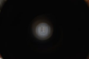

Снял в окуляр увеличения. Чертовски неудобно это делать зеркалкой)) Но можно визуально оценить увеличение окуляра. Действительно он не 2-х, а 3-х кратный. Если не ещё больше ???
А он переключается фиксировано? Сколько положений? Промежуточно можно поставить? Фокусировка не меняется?
«Открылась бездна, звезд полна,
Звездам числа нет, бездне – дна» - М.В. Ломоносов
Оффлайн canopus777
  • Сообщений: 2 618
  • Благодарностей: 48
  • Любитель всего интересного)
    • Сообщения от canopus777
Нет, увеличение плавное, без фиксаций. Фокусировка не меняется, ну или мизерно, чуть подправил и всё. Чёткость нормальная с учётом такого огромного увеличения))
Оффлайн Астролябьев
  • Сообщений: 6 394
  • Благодарностей: 596
    • Сообщения от Астролябьев
Нормальный парфокальный зум.
