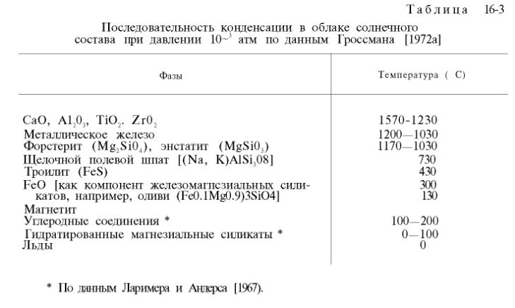

Как уже говорилось в параллельной теме, металлическое железо начинает окисляться при температурах ниже 500К.
    Я встречал в двух местах - у Рингвуда и у Дорофеевой и Макалкиным утверждение о 15000 C в условиях солнечной туманности.
Оффлайн L_Pt
  • Сообщений: 2 211
  • Благодарностей: 18
    • Сообщения от L_Pt
Re: Древнейшие следы жизни
« Ответ #72 : 03 Апр 2012 [15:11:12] »
Можете процитировать/дать ссылки, где говориться про окисление железа паром именно при 1500 С?
   Я не говорю именно паром. Речь идёт о том, что при общепринятых условиях для протосолнечной туманности (химсостав и концентрация) выше 15000 градусов устойчиво металлическое железо, а ниже - оно окисляется водяным паром. И ещё я встречал об этом в книге Д.Фишера "Рождение Земли" (1983 г. издания). Там говорилось о двух вариантах решения проблемы железного земного ядра в моделях гомогенной и гетерогенной аккреции. О первом решении - гравитационной дифференциации писал в теме https://astronomy.ru/forum/index.php/topic,27481.0/all.html .
   Другое решение в рамках гетерогенной аккреции – железо, образовавшееся при высоких температурах успевает очень быстро объединиться в огромное металлическое ядро, которому окисление уже не грозит (поскольку в такую глубь кислород уже не проникнет), а затем покрывается окисленной мантией, уже при низких температурах.
   Со ссылками проблема, поскольку источники бумажные и их у меня на руках нет. Постараюсь найти что-то подобное в Интернете, но это потребует времени.

Можете процитировать/дать ссылки, где говориться что выше 1500 градусов устойчиво металлическое железо, а ниже - оно окисляется в условиях солнечной туманности?
Похоже, вы спутали с процессами в земных недрах. Там давления несколько другие.

Например, в книге Состав и петрология мантии Земли. Рингвуд А. Е. http://geo.web.ru/db/msg.html?mid=1179420, такие температуры указаны именно для эволюции мантии Земли. А для протопланетного диска:

    Ну хорошо, Гроссман по вашей таблице указывает для железа диапазон 1200-1030 градусов принимая давление 10-3 атмосферы, а Рингвуд пишет о 1500. Для меня 300 градусов - не суть разница. Вероятно, они исходят из различных плотностей протопланетного диска (соответственно давлений), ведь критическая температура зависит от неё.
    Мне важно другое. Как из одного и того же вещества могли синтезироваиться столь различные астероиды углистые с одной стороны и энстатитовые с другой? Для традиционных гипотез это труднейшая проблема. Но если химсостав протопланетного диска изменялся в ходе формирования Солнечной системы, то всё получается намного легче.

« Ответ #78 : 03 Апр 2012 [16:49:56] »
Для металлического железа. А вы почему-то говорите про оксиды.
А разница в 300 градусов - это скорее разница между шкалой цельсия и кельвина.
Никто не отрицает возможные обмены газопылевых масс с соседками по рождению в скоплении. Как и вторжений ударных фронтов от сверхновых из самых массивных соседок.  Но все это тонкости.
А основа, сколько раз уже говорилось – разная температура конденсации. С химсоставом тут никаких проблем нет.

« Ответ #79 : 03 Апр 2012 [17:53:41] »
   Ну ладно, что касается окисления железа, вероятно, я не прав. У Дорофеевой с Макалкиным указано, что железо окисляется при 400K.
   Но вот об экзотических фазах энстатитовых метеоритов TiC, SiC, Fe3C, AlN, TiN и др. они пишется,ч то они могут образоваться при 1300-1100K, но при условии отношения C/O (углерод-кислород) свыше 0,85, тогда как "по последним данным значение "солнечного" C/O = 0,478.
   Как могут образоваться эти минералы при столь низком отношении углерод/кислород? Карл Турекян в своей модели гетерогенной аккреции пытался изготовить их при очень высоких температурах, быстро изолировав от газа. Однако, такую модель, по видимому, никто не поддержал. По крайней мере ни Рингвуд, ни Дорофеева с Макалкиным. Последние выдумали, на мой взгляд бредню такого рода.
  В начальный период формирования Солнечной системы происходила массовая миграция комет к Солнцу. Кометы от жары рассыпались, высвобождая замурованные в них углеродистые соединения, некие М-керрогены, по природе своей очень хрупкие, а потому мелкие и неспособные к объединению.
  В то время, как более крупные камушки поглощались планетезималями, эти керрогены уворачивались от них, подобно тому, как мошки уворачиваются от движущегося автомобиля (поскольку из-за мелкости увлекаются воздухом, который обтекает автомобиль).
  Когда такие керрогены попадают примерно на орбиту Меркурия, то от жары они сгорают, забирая кислород и создавая необходимые условия для синтеза энстатитовых хондритов.
