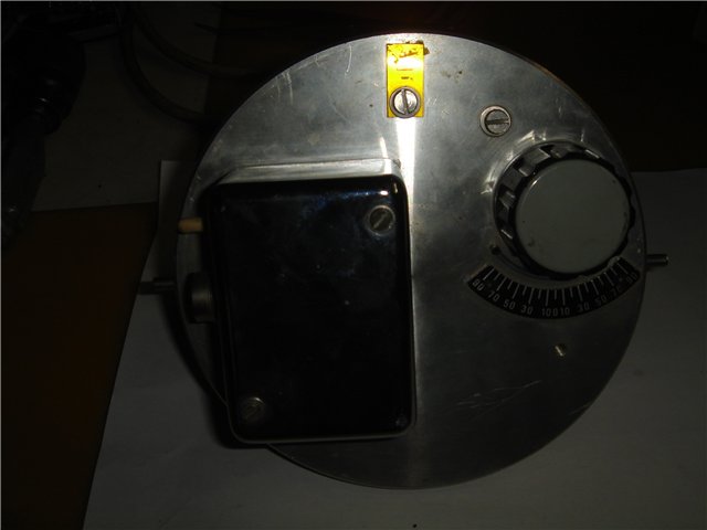

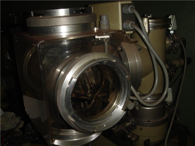

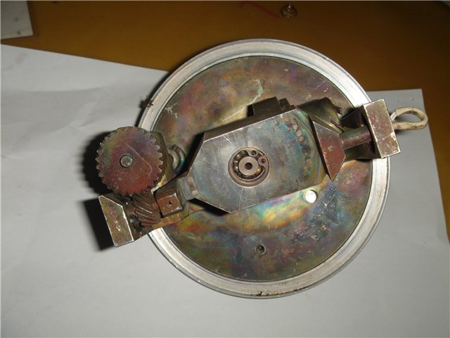

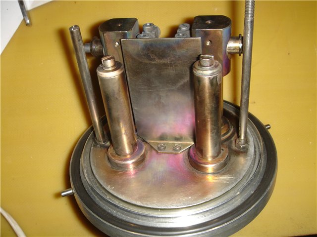

ВОД КИРОГАЗИК  СДЕЛАН  ИЗ СТЕКЛА  ПЫЛЬКАТЬ МОЖЕТ С 4 СТОРОН  УНИВЕРСАЛЬНЫЕ  ПОДЛОЖКО ДЕРЖАТЕЛИ  ЗАГЛУШКИ   И ИСПАРИТЕЛИ НА ПЛАТФОРМЕ
СТЫК  КАМЕРЫ  С ПРИСПОСОБАМИ
ПРОСТО ЗАГЛУШКА
БЛОК  ПЛАТФОРМА  С ИСПАРИТЕЛЯМИ 2 РЕЗЕСТИВНЫХ И 1  ГРАФИТОВЫЙ  КОНТАКТНЫЙ
ОН ЖЕ  ДР СТОРОНА
ТОКОВВОДЫ  И ТИПА  РЕГУЛИРОВКА  ПОДЖИГА ГРАФИТА
ПОДЛЖКО ДЕРЖАТЕЛЬ  С ЭЛЕКТРО ПРИВОДОМ  И  РЕГУЛИРОВКОЙ  НАКЛОНА  ОСИ  ПО ОТНАШЕНИЮ  К ИСПАРИТЕЛЮ
ТОКОВВОДЫ  МОТОРА И РУЧКА НАКЛОНА( МОТОРЧИК  СТОИТЬ В КАМЕРЕ ТЕ  ПОД ВАКУУМОМ
КВАРЦЕВЫЙ  ЗАЩИТНЫЙ  ТЕПЛО ЭКРАН  СТОИТЬ В КАМЕРЕ
А ВОД ЕНТА НАСАДКА  ТИПА  ТЛЕЮЩЕГО РАЗРЯДА  И МГНЕТРОНЧИК МОЖНО  МЕНЯТЬ ВЫСОТУ ОТ ПОДЛОЖКИ   И ДЛИННУ РАЗРЯДА  ИТД
очень ПРОДУМАННО  И УНИВЕРСАЛЬНО

bALZERS  UNION   ТИПА  ДЛЯ МИКРОСКОПИЧЕСКИХ  ИССЛЕДОВАНИЙ  вОШЕК НАПЫЛЯТЬ ^-^
луна шустрая

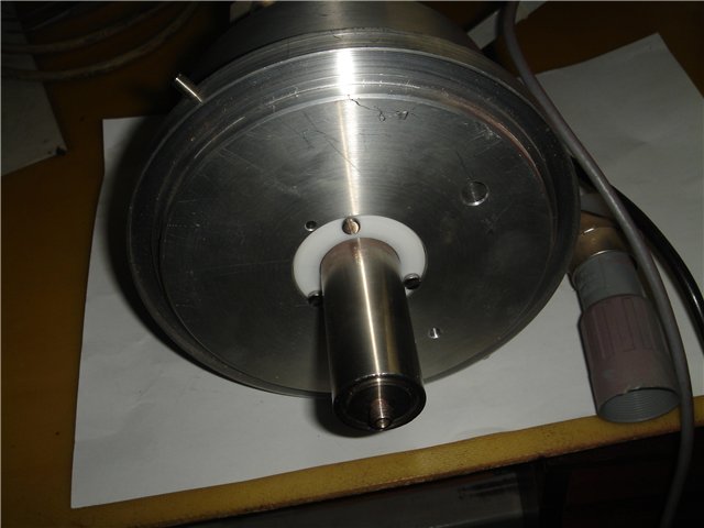

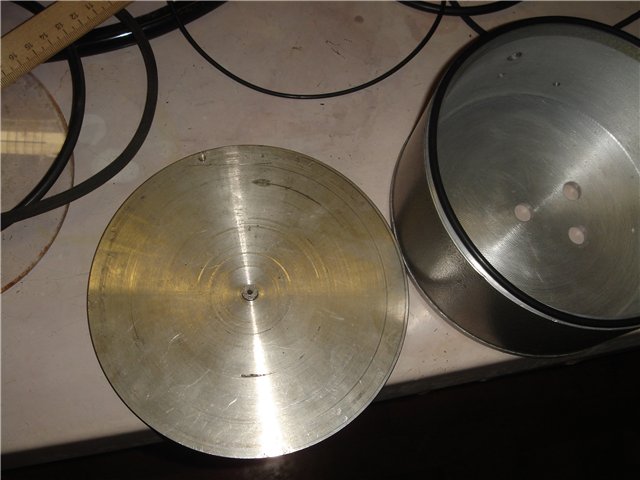

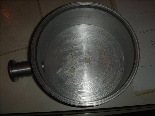

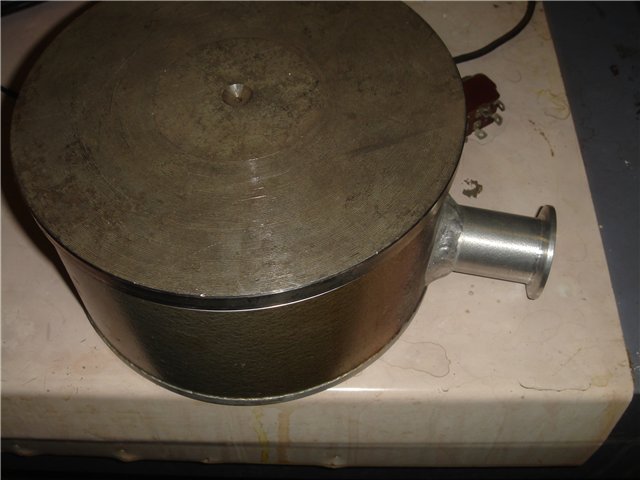

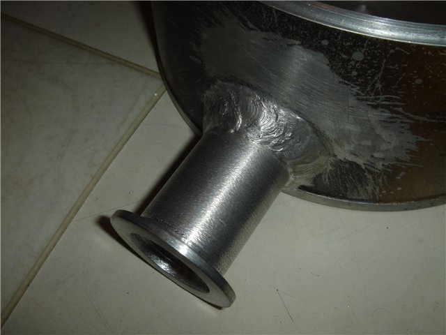

Вод  приварили штунцер проточили внутри  корпус нашел  подходящее кольцо уплотнительное  и крантик вакуумный  и  на крышку   железячку
Я не думаю, что из корпуса отлитого из алюминия, толщиной всего 10 мм можно сделать вакуумплотную камеру, она будет течь как решето.
Мы в свое время проводили опыты по откачке емкостей, отлитых из алюминия, результат более, чем плачевный. Д-р Холлэнд прямо не рекомендует из алюминиевого литья изготавливать вакуумплотные сосуды.
Оффлайн Astrocaster
  • Сообщений: 1 741
  • Благодарностей: 34

Re: Вакуумные установки
« Ответ #2413 : 24 Дек 2012 [19:41:04] »
Да это по виду вроде и не аллюминий...
Игорь, а сколько туда влезет? А то я если что с большими диаметрами прибегаю  ;D
Этот он в 1956 году не рекомендовал.
Алюминий литой довольно пористый материал, поэтому из него не делаются вакуумные промышленные камеры.
Даже изделиям из алюминия отлитым под давлением в кокиль очень трудно придать вакуумную плотность. Второе:- диаметр откачного патрубка явно недостаточен, что бы получить высокий вакуум и  противостоять газоотделению камеры из алюминия, с применением даже турбомолекулярного насоса. Для турбомолекулярника хорошим материалом камеры является например титан. В Японии делают вакуумные камеры из проката дюраля, но потом их покрывают титаном в вакууме. Но это в Японии.
Вот когда человек сделает , тогда и посмотрим.
А у нас типа нельзя это сделать.
Сообщить
Интересно из какого аллюминия делают вакуумные затворы высокого вакуума.
Ну так "думать" БЮ - не мешки ворочать. Игорь сделает, покажет, и уверен - даже напылит, а там разберемся.  :)
