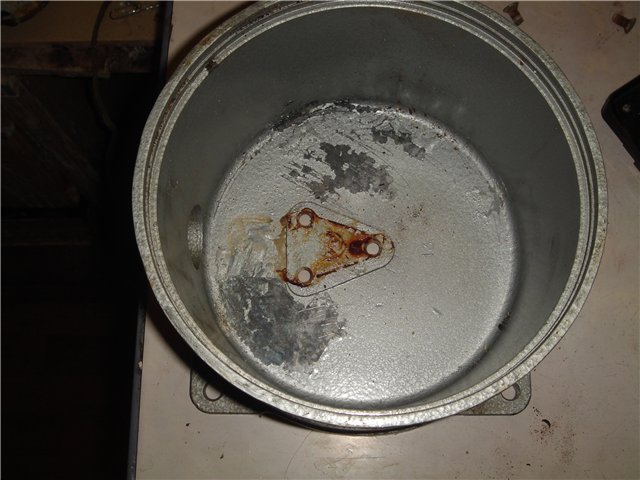

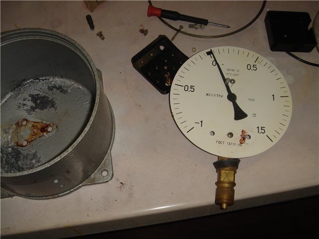

вод  нашел  подходящий корпус  под мини камеру от манометра контактного :-\
разобрал
далее  3 дырки рассверлил под  отверстия токо вводов на 2испарителя с боку  дырка  под  вакуумную откачку через кран  и универсальное соединительное соединение
тыкарь проточил  паз  и кромку  верхней части и сделал  флянчик  соеденительный шланг и кран  гофр вакуумный
вод кромка  надо подобрать резиновое кольцо уплотнительное  приварить флянчик  и сделать токооводы
луна шустрая
Оффлайн ROVIAN
  • Сообщений: 69 179
  • Благодарностей: 1464
  • RV6LOT Icom IC-775DSP
    • Сообщения от ROVIAN
Re: Вакуумные установки
« Ответ #2392 : 21 Дек 2012 [19:40:43] »
ЭКМы есть.  :)
Оффлайн Игорь А. Грибко
  • Сообщений: 1 813
  • Благодарностей: 208
« Ответ #2393 : 21 Дек 2012 [19:44:02] »
Жаль что диаметр маленький.
  • Сообщений: 1 813
« Ответ #2394 : 21 Дек 2012 [19:46:31] »
Для малого размера у меня есть цилиндр из аллюма внутренний диаметр 178 ,толщина где-то 6мм,высота около сорока.
Оффлайн gar298
  • Сообщений: 1 343
  • Благодарностей: 43
  • opton.
    • Skype - opton298
    • Сообщения от gar298
    • http://www.optica-opton.ru/
« Ответ #2395 : 21 Дек 2012 [19:48:50] »
ну мона подходящий найти от типа чего  нибудьпоболее  пока тока  халява ентот ну 150  мм тож ничего ешо  довести до ума  и шоб турбик  мог откачать а так  2 линзочки 70мм мона  пылькнуть ;D
луна шустрая

Оффлайн gar298
  • Сообщений: 1 343
  • opton.
    • Skype - opton298
« Ответ #2397 : 21 Дек 2012 [19:50:57] »
на 2 камерки хватиь
луна шустрая
  • Сообщений: 1 813
« Ответ #2398 : 21 Дек 2012 [19:53:02] »
на 2 камерки хватиь
Это да ,могу поделиться.
