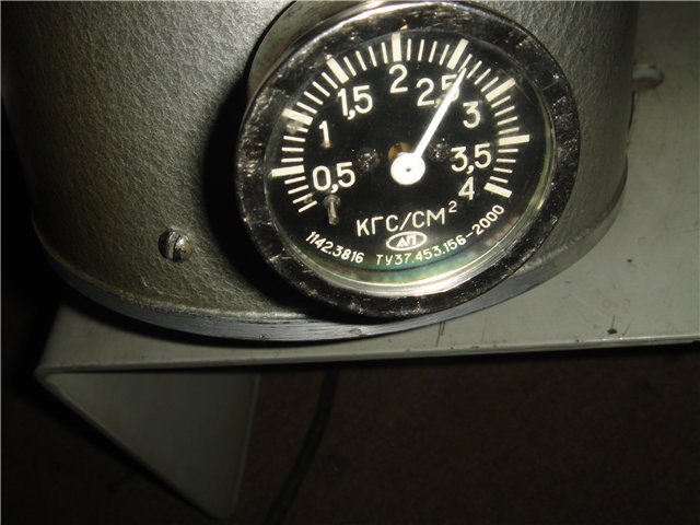

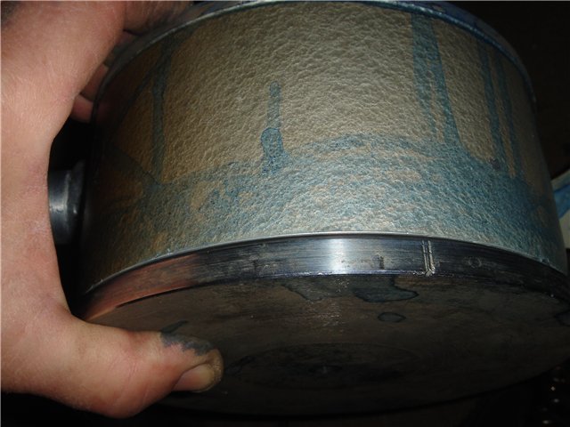

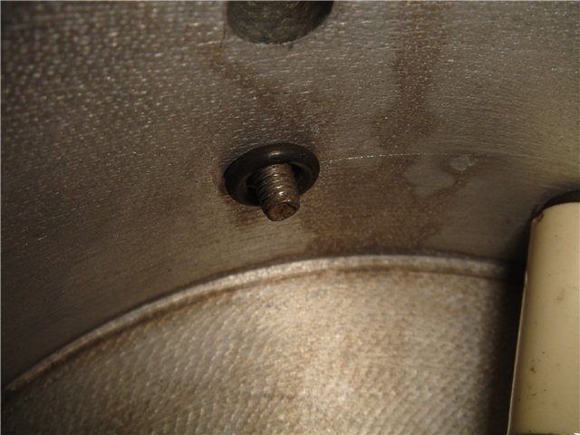

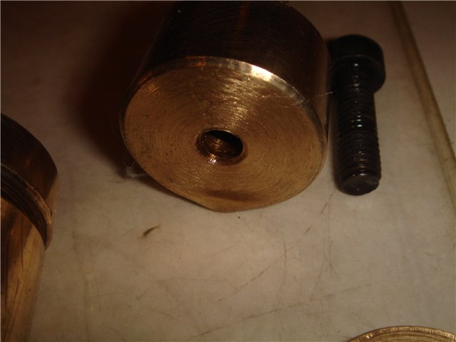

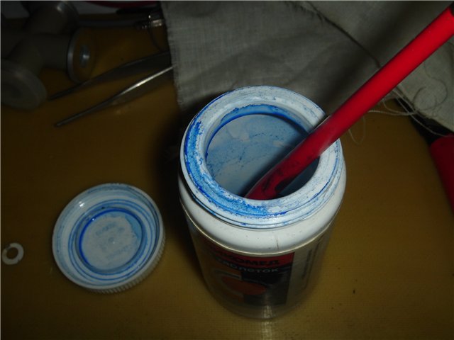

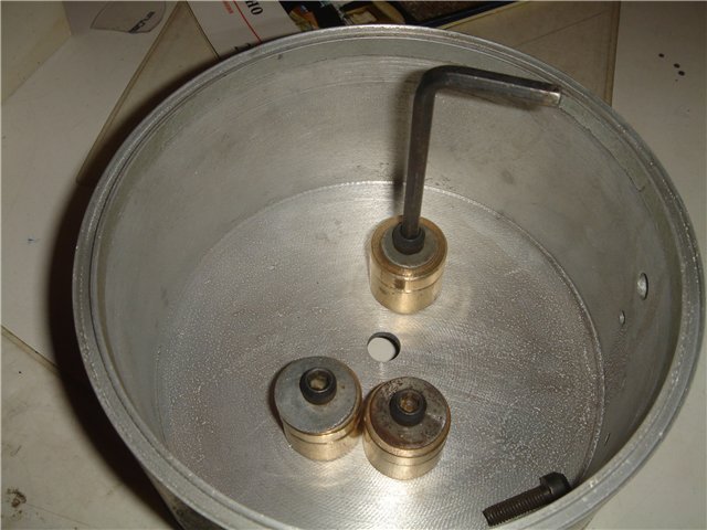

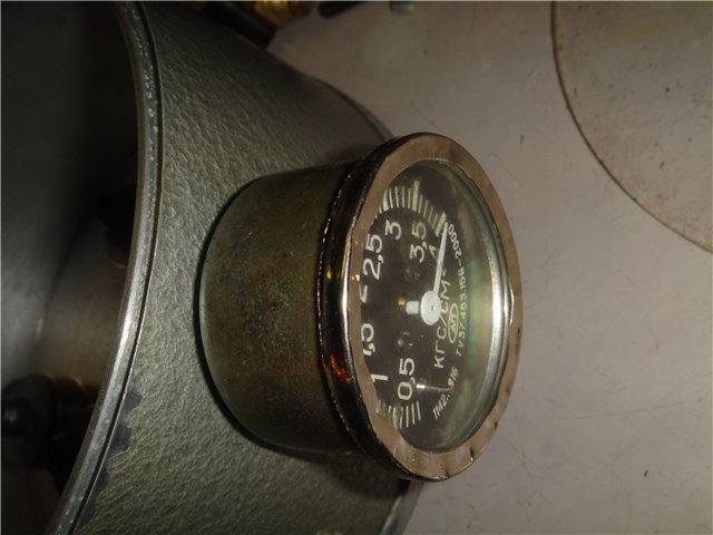

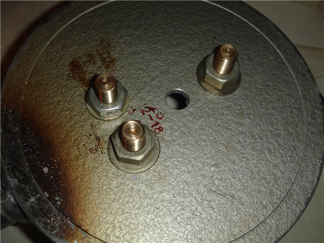

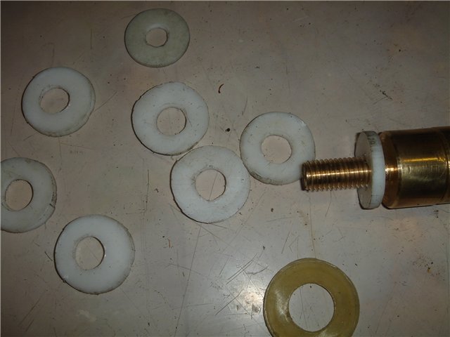

Так  сделали мне  токовводы  тока из латуни   изоляторы   пробил из фтропласта типа шайбочек ну соответственно   шайбу затяжку испарителя тож из  латуни гайку затяжки  с поднутренным шестигранником
  дырку  на  общую точку крепления   сделал дальше  а отверстие пока заглушил
отверстия  с боку   сделал типа державку  керамическую ну типа  на нагреватель или ешо что   большое отверстие   типа под вакууметр
в качестве вакууметра  перебрал манометр  давления от авто подкачки ( разобрал   переделал тягу  и стрелку переставил на конец шкалы)
усе  собрал  подсоединил  фор  насос пока   откачал прим до среднего вакуума  вакууметр  нормально  разогналась стрелка  усе  выдержало  (были сомнения  в уплотнотельном кольце  на крышке что засосет внутрь ) тк  пазик  небольшой  ВЫДЕРЖАЛО  но  по наблюдению  за показометром вакуума присутствуеть течь   вкл откачку  по новой  до максимума   развел  в ацетоне  краситель  дисперсный  и кисточкой  промазал  все соединения  токовводы   и стыки
 потома   открыл кирогазик  и   визуально сразу  видать  место  (  под токовводами оба  подтекають виден краситель)  надо сделать  шлиц  под  ключ  и площадку   почистить   затянуть  посилнее ВООД
вод  токовводы  на испарители   и как  будеть выглядеть  с креплением  их   в токовводах
отверстия  с боку    под керамику
шайбочки фторопласт изоляторы  под токовводами  на испарители
так поставил  внутри и снаружи
переделланный  вакууметр  из  манометра   авто давления в шинах
 прикручен  к кирогазику :P
 прикрутил фор насос  откачал прим на 15 делений   манометра
развел краситель в ацетоне
прокрасил все злачные места  под откачкой
ВОД  ОНА  ТЕЧЬ  видать хорошо
крышка  гуд держить
луна шустрая

Так  сделали мне  токовводы  тока из латуни   изоляторы   пробил из фтропласта типа шайбочек ну соответственно   шайбу затяжку испарителя тож из  латуни гайку затяжки  с поднутренным шестигранником...
А вот токовводы из латуни это зря! Латунь вообще для вакуума похо, цинк газит, а нагреваемые элементы тем более! Токовводы по любому будут греться, и цинк испарится и латунь станет пористой, со всеми вытекающими.

 ясен перец  нооо  меди нема  на крайняк  петля  водяная  на токооводах ему будет в помощь   или могеть медяха подвернеться :-\

Так лучше из нержи сделать, или на худой конец из чернухи...

 делал из  латуни  нормально  держало  тока  было охлаждение  и сечение  больше  8)
Для этого надо   довольно много времени .Для любительских условий вполне подойдёт,в крайнем случае потом выточить замену.
Игорь, а что нормального термопарного вакууметра нет?

Игорь, а скажи?, фторопласт вполне надежная штука для уплотнений по вакууму?, понимаю что "привалочные" поверхности должны быть более "гладенькие"
