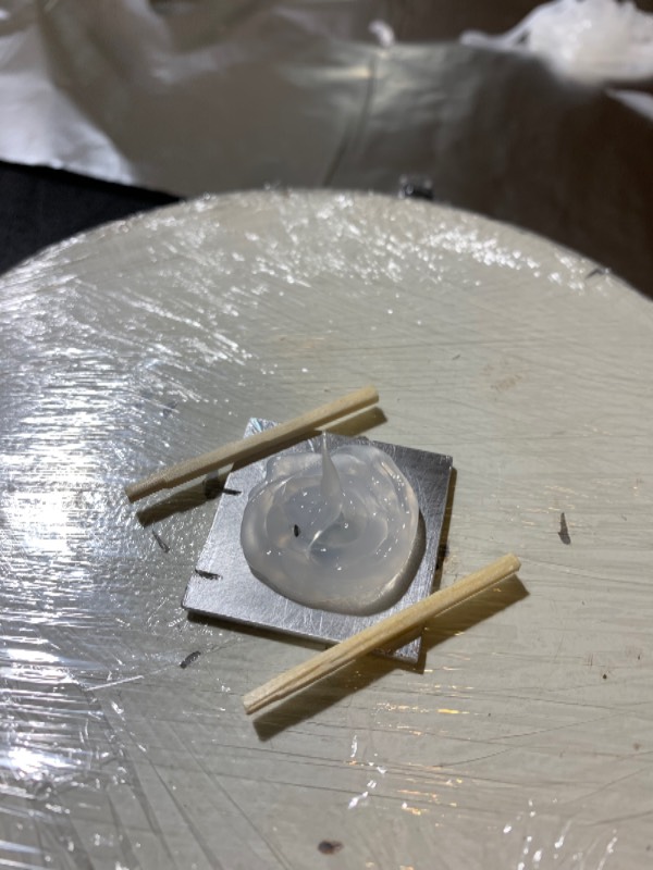

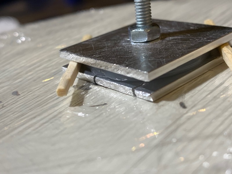

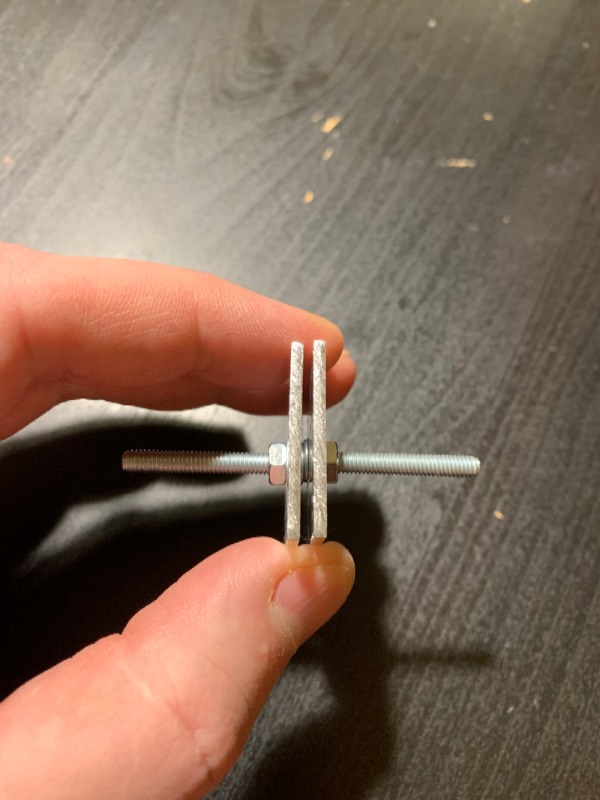

Тест герметика Момент нейтральный
Чтобы помочь другим в выборе чем клеить вторичку, проведу тест конкретно силиконового герметика Момент нейтральный от Henkel, которым я приклеил диагонали. Уже прошло 6 суток как они сохнут.
Вырезал две алюминиевые пластины. Просверлил отверстия потай, чтобы закрутить с двух сторон винты М4. К винтам будут прикручены крючки за которые повесим груз.
Нанёс такой же пятак герметика диаметром 25мм толщиной 2мм как на вторичных зеркалах, между пластинами спички.
Заморожу соединение до -27С в холодильнике, и нагрею в воде до +40С и проверю какой максимальный вес сможет держать на отрыв такое крепление на силикон Момент нейтральный.
Поверхности также обезжирены новыми ватными дисками с бензином Калоша:
Также оставлю на 6 суток сохнуть до самого центра со всех сторон (2мм/сутки х 6 суток = 12мм)
« Последнее редактирование: 23 Ноя 2020 [17:22:18] от sky-man »

Оффлайн sky-man
  • Сообщений: 8 870
  • Благодарностей: 633
Нужен тест на долговременное воздействие мороза и влажного воздуха.
Долговоременные тесты силиконового герметика уже проводились, 10 лет более чем достаточно:
https://astronomy.ru/forum/index.php/topic,6844.msg5200598.html#msg5200598
Я хочу проверить адгезию при склеивании описанным выше способом, может обезжириватель не тот, может Момент не так хорош как его хвалили. Надо проверить.
Приклеенная вторичка 70мм, толщиной 12мм весит 166 грамм:
Если пятак будет держать 5 кратное превышение этого веса, я думаю тест пройден.
« Последнее редактирование: 24 Ноя 2020 [00:42:38] от sky-man »
