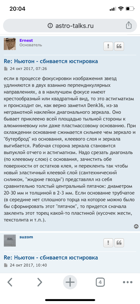

Расскажу как я переклеивал зеркало для наблюдений зимой, иначе на холоде зеркало коробит китайский пластырь.
Послушал совет опытного оптика Эрнеста как клеить:

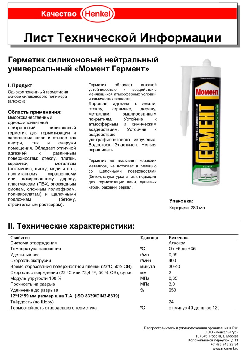

Я переклеил диагональное зеркало на силиконовый однокомпонентный герметик Момент Нейтральный. Рабочая температура застывшего герметика -40...120С, эластичность 25%, застывание 2мм в сутки:
Китайский пластырь по краям уже потемнел и стал твердеть превратившись в смолу.
Как мы знаем такой материал при изменении температуры потянет зеркало и сделает астигматизм. Как я понимаю китайцы не клеют на герметик потому что нужно ждать 24 часа высыхания. В условиях конвейера быстро клеящиеся пластыри не заменить.
Планировались наблюдения при -15С, а это изменение температуры на минус 40 градусов, а это однозначно покоробит зеркало до астигматизма. Пластырь-смола в отличие от герметика менее эластичный и при расширении и сужении зеркала держит его крепче и изгибает, при этом он не полимеризован и может прилипнуть к новой форме зеркала и сохранить астигматизм после температурного колебания.

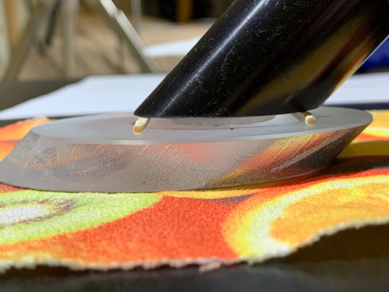

Старый пластырь срезал рыболовной леской 0,3мм. Перед срезанием обвести маркером на стекле вокруг основания чтобы потом легко клеить на тоже место. Снимаются остатки скатыванием пальцами. Ничего ножом скребать не надо.
На этом зеркале была хорошая точка и его ещё не покоробило. Если у вас уже покоробило зеркало, после срезания дайте ему полежать 3-4 часа, чтобы оно выпрямилось, это отмечается и в тестах подвала Ваго и в лекции специалиста подвала Ваго на Астрофесте.
Перед склеиваниям протереть обе поверхности бензином Калоша.

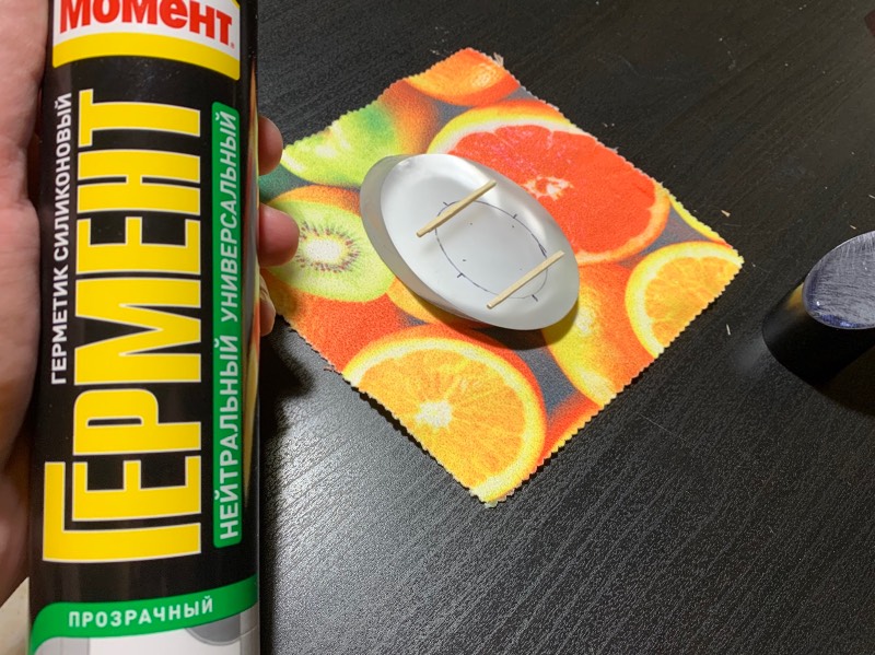

Как советовали подложил спички и сделал круглое пятно 25мм в диаметре для зеркала 58мм. Оставил сохнуть на 24 часа.
Сбоку виден пятак герметика. Ранее пластырь был толщиной 1мм, теперь герметик 2мм (толщина спичек). Поэтому 3 регулировочных винта вторички надо выкрутить на 1мм.
Этот герметик густой и плотный как лепёшка. Он не растекается, нужно намазать лепешку диаметром 25мм выше высоты спичек, также тонким слоем намазать кружок на самом основании, положить по меткам маркера на спички это основание и чуть придавить чтобы оно легло и уперлось в спички. Лепёшка слабо увеличивается в размере. Не трогать 24 часа.
Мне ремонтники таким герметиком клеили раковину к стене, стоит как вкопанная.

Если что-то приклеили не ровно, силикон можно срезать также леской, зачистить лезвием и снова приклеить.
Масса приклеиваемого зеркала вместе с металлическим основанием 179 грамм:
Особенности данного герметика Момент (характеристики):

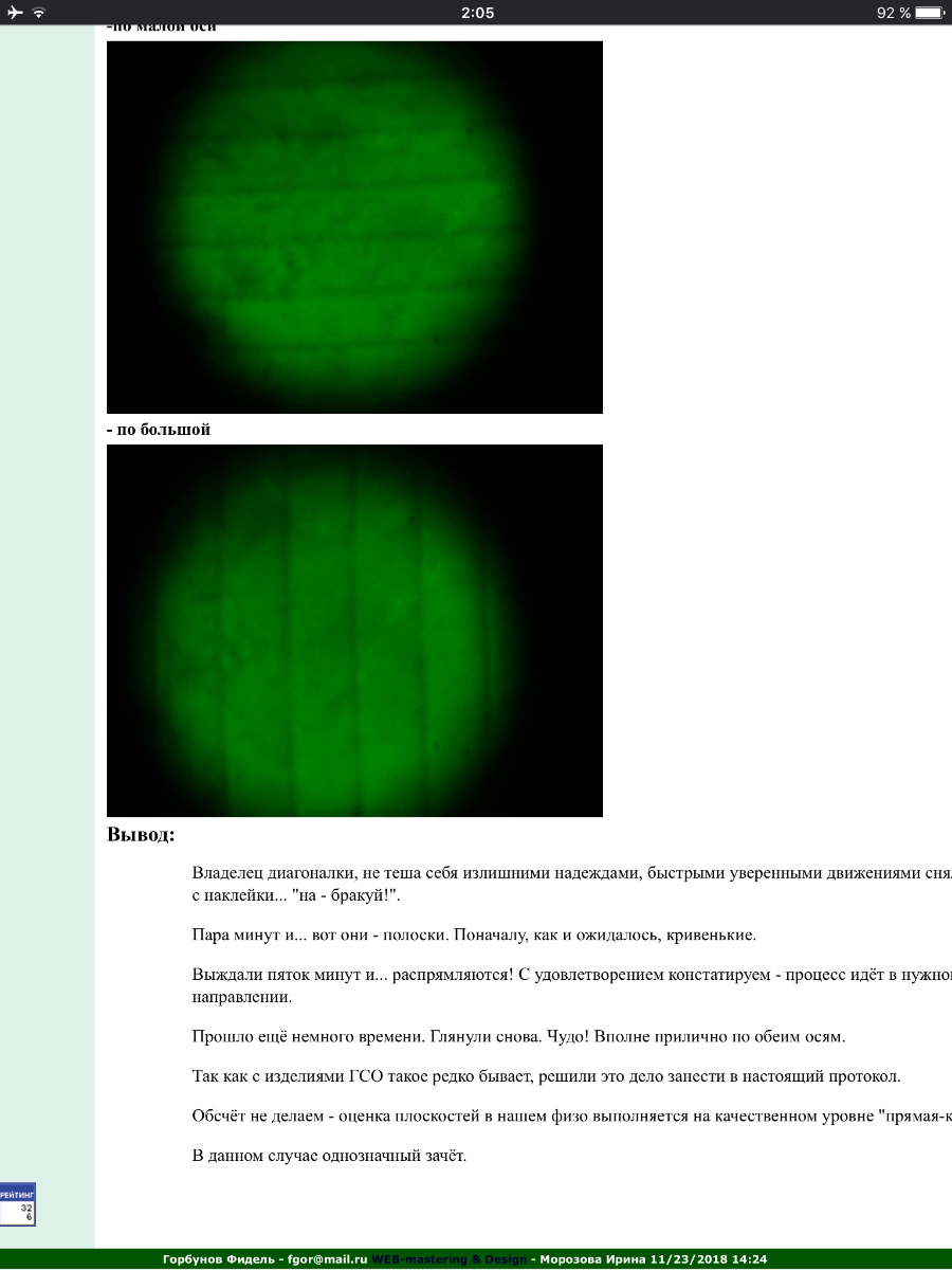

Простой пример зажатости диагональных зеркал засохшим пластырем, после отклеивания оно само распрямляется в тесте в подвале Ваго. Материал крепления диагонального зеркала имеет очень важное значение для оптики телескопа:

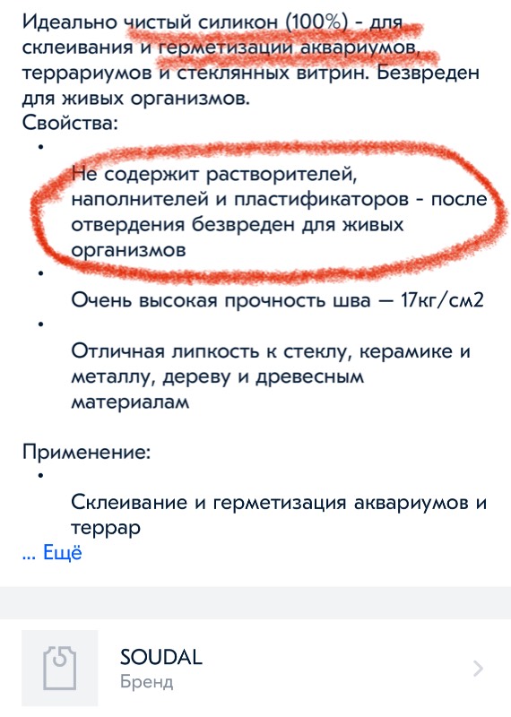

Если хочется, можно купить герметик для склейки аквариума, состав у него также однокомпонентный силиконовый герметик, просто там нет вредных добавок для рыб после высыхания, например Titan:
Либо Soudal для аквариума, такой же однокомпонентный силиконовый герметик без пластификаторов и добавок:

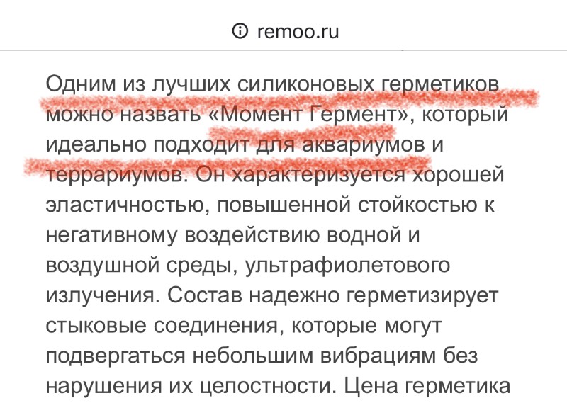

Аквариумисты клеют аквариумы на силиконовый герметик Момент:

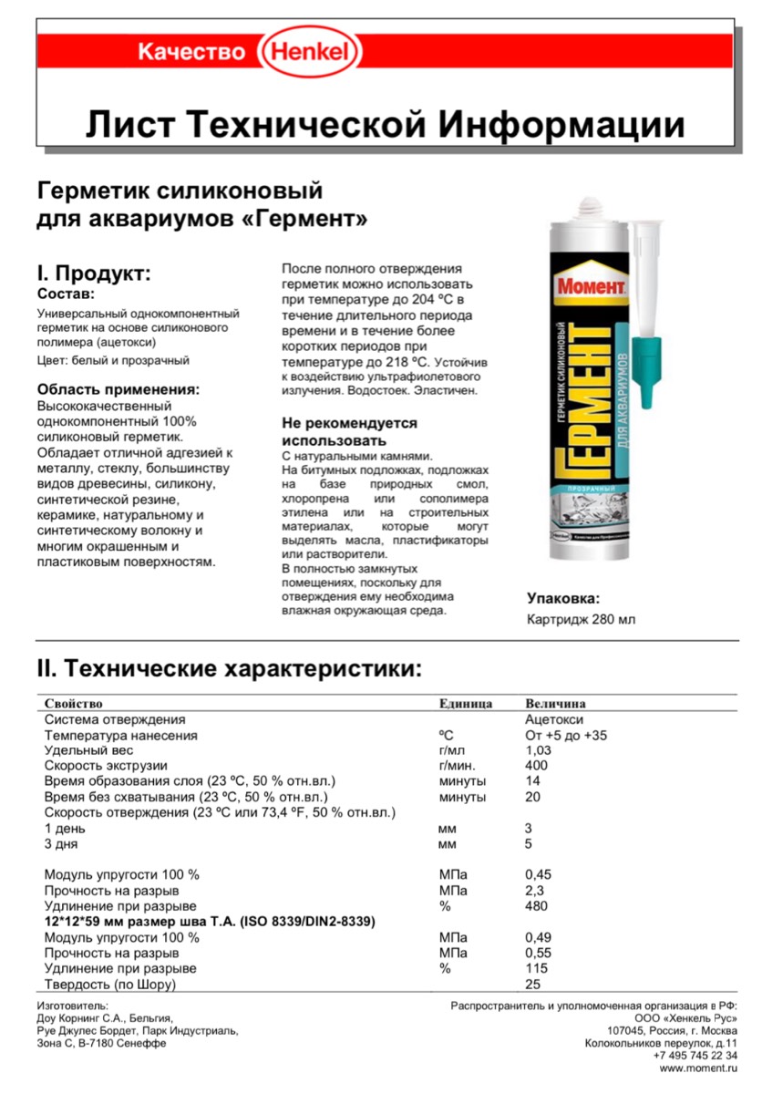

А аквариумный силикон без противогрибковых добавок и фунгицидов для рыб например Penosil имеет диапазон по инструкции +5..+40С.
Если сравнить техническую документацию Henkel у однокомпонентных силиконов Момент для аквариума и нейтрального, то у ней нейтрального больше прочность на разрыв - 3 МПа, чем у аквариумного 2,3 МПа:

Однокомпонентный Момент нейтральный выйдет дороже, 370 руб минимальная цена в Леруа. Момент делает тоже немецкая фирма Henkel только на своих заводах в России в Ленинградской и Московской областях.

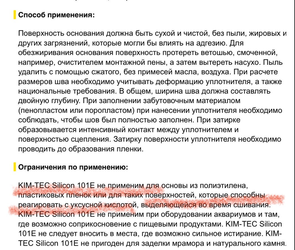

Надо иметь ввиду, что  KIM TEC 101, в отличие от нейтрального Момента, содержит уксусную кислоту для более быстрого застывания:
Если Момент нейтральный совместим с пластмассами, то Kim TEC 101 нет из-за уксусной кислоты.
