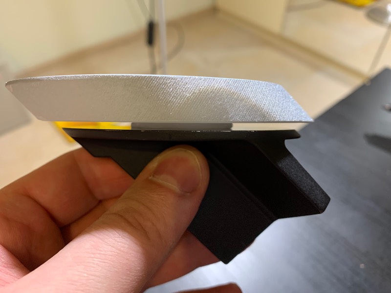

Хороший эксперимент, но неполный. Хорошо бы то же самое сделать, но на сдвиг.
Я ему об этом уже говорил. ;)  Увы, пока не реагирует... :'(
Ну не все сразу  :). Что интересно с этими клеями...Профи в первую очередь определяют разрушение именно на сдвиг...а потом уже разрушение на отрыв.

Я за силикон все таки. Так за центр зеркала вспененный скотч не приклеить, «болтаться и гулять» будет, проверено. А клеить надо не на всю поверхность, только за центр. Клеить не на пенку скотч, а на более плотный и твёрдый - тогда чем это лучше пластыря.
Поэтому герметик более технологичное крепление. Правда сохнет 7 суток до центра.

силикон он то стекло тянет , а то в друг неожиданно зеркало падает
Свои вымыслы можно было не писать. Как раз китайский плотный белый двухсторонний скотч "пластырь" тянет зеркало. А силикон нет.
Мягкий же скотч пенка, мне не понравился, зеркало на нем "болтается". На пятачок по центру не приклеить им нормально, только на всю площадь основания, а это неправильно. Срезал его леской и переклеил на силикон на центральную точку.
Дешевый скотч от канцелярской фирмы brauberg это мягкий скотч пенка. Зекало на нем будет "болтаться" в зависимости от направления трубы, вес он выдерживает в 5 раз меньший чем силикон - измерено.
Скотч понравился легкостью удаления и отрыва, быстрой заменой зеркала, быстрой наклейкой. На этом всё. Постоянно юстировать трубу из-за него нет желания. Я клеил на скотч пенку 3,8х3 см прямоугольник, и то зеркало изгибалось на пенке. Силикон диаметром 25мм - зеркало стабильно стоит, а если нажать спичкой на силикон он мягкий, нажимается и тянется.
То есть он не такой мягкий как скотч пенка и не такой плотный как твердый скотч "пластырь". Наверняка есть скотчи с подобным резинообразным основанием, но мне искать было в лом. Проще приклеить на силикон и забыть. Как это сделали мноие любители астрономии как у нас, так и за границей судя по форумам.

Да вы за силиконовый клей не переживайте, у него проверенная на практике адгезия в 5-8 раз сильнее скотча. А вот своим канцелярским скотчем BRAUBERG не попортите телескопы.
руками оторвать не возможно
Слабыми руками ничего вы не оторвете. Нужно подвесить груз и ждать. Я протестирвал очень качественный итальянский скотч Bison и силиконовый клей. Скотч оторвался от 5 кг, силикон от 20 кг. Площадь приклейки у скотча была 11см2, у силикона 5 см2. Руками даже не пытайтесь, нужно время и ждать. То есть силиконовый клей в 4 раза больше вес держит и площадь в 2 раза меньше. То есть он сильнее чем скотч в 8 раз!!! Иллюзий не питайте.
Я говорю только то, что сам протестировал для себя, чтобы знать:
И мои тесты подтверждают те, кто не кривыми руками клеил и отписался тут что у них от 8-15 лет зеркало прекрасно висит на герметике, без искривления и продолжает эксплуатироваться от -20 до +40.
