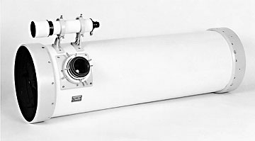

Судя по апгрейду фокусера
Антон, это штатный фокусер.
А что же я тогда на астрофесте своими руками щщупал???
Не было там такого.
Причем был в сознании и трезв.  ;D
Не было там такого.
Это штатный фокусер старых эпсилонов. :) Сейчас таким комплектуются FRC-300, BRC-250 и ε-350.
Эпсилон-180
