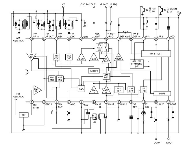

Вот фрагмент схемы приемника SONY. На микросхеме АРУ подписан как AGC. конденсатор подключенный к нему определяет плавность его наростания и спада (его можно уменьшить). Для поиска этого сигнала можно схему найти на приемник на сайте монитор точка нет точка ру или описание примененных микросхем на сайте оллдаташит. Или мне скажите какие микросхемы в Вашем приемнике и я Вам отвечу какая это ножка микросхемы. Посмотрите вольтметром (тестером) что там твориться. Подключать к компьютеру надо обязательно через резистор (делитель) и перед подключением сначала все обесточить, соединить общий провод компа и приемника (массу), иначе можно чтонибудь вывести из строя.(это вообще про все внешние устройства по отношению к компьютеру имеющие собственное подключение к электро сети)

Вы в принципе правы. Действительно можно использовать сигнал АРУ для регистрации сигнала. Единственное дополнение, сигнал должен сниматься с датчика АРУ, а не после фильтра. В этом случае Вы имеете чистую огибающую. Да, по ней действительно можно судить о наличии сигнала. Но следует отметить, что при такой реализации Вы теряете информацию о доплере.
Вот Вам структурная схема тошибовской микросхемы, приемник на которой Вы привели в качестве примера.
Вообще описание у них не самое хорошее, но по-моему Вам нужен сигнал не на 4-м выводе, а на 17-м (detector out).
« Последнее редактирование: 10 Сен 2008 [16:59:04] от Alexandr_V »

В приемнике АРУ (автоматическое регулирование усиления) не усиливает слабый сигнал, а  наоборот управляет усилителем  для занижения  усиления,  тем самым делая амплитуду сигнала строго определенного уровня. Т.е. когда нет сигнала - усиление максимально. Когда слишком сильный - уровень усиления автоматически занижается.
Мужики! Вы как то само понятие АРУ искажаете!
Поясняю (грубо): АРУ было изобретено и применятся для выделения слабых сигналов над уровнем атмосферных помех. Другими словами АРУ должно срабатывать при определенном уровне входного сигнала в УПЧ. Оно снижает усиление до и/или последующих каскадов, позволяет принимать минимальные сигналы с максимальной чувствительностью РПУ, снижая чувствительность на максимальном (отрегулированном) сигнале. Что Мы поимеем если отключим АРУ. В этом случае макимальные сигналы пройдут все цепи усиления/детектирования на неконтролируемых уровнях, что вызовет нелинейные искажения в смесителях и последующих каскадах усиления. Кому нужен нелинейноискаженный и далее усиленный в ПЧ и УНЧ сигнал??? Настраивая АРУ МЫ всегда знаем ее порого срабатывания, а значит можем внести ЛИНЕЙНЫЕ ( с учетом логарифмики "децибелов") поправки в принимаемый уровень сигнала (простейший S-метр). Другими словами, РПУ без АРУ - это..."затычка", пылесос для помех!!!
Абсолютно правдивое замечание.

Если отвлечься от эмоций, ваша идея, что можно использовать сигнал АРУ для обнаружения сигнала, вполне логичная. Обнаружение должно производится по огибающей, которую вы и имеете с датчика АРУ в чистом виде. Анализируя сигнал АРУ можно получить информацию о мощности шума в канале и провести пороговое обнаружения сигнала. Анализируя запись выходного сигнала, проведенную в моменты времени, когда сигнал обнаружен, можно получить информацию о доплере.
Что делать, если сигнал присутствует, а АРУ не срабатывает в силу малой величины сигнала? ;D
Если вы объясните, что означает "срабатывание" применительно к чисто аналоговой схеме детектора ару, возможно мы сможем посмеяться вместе.
