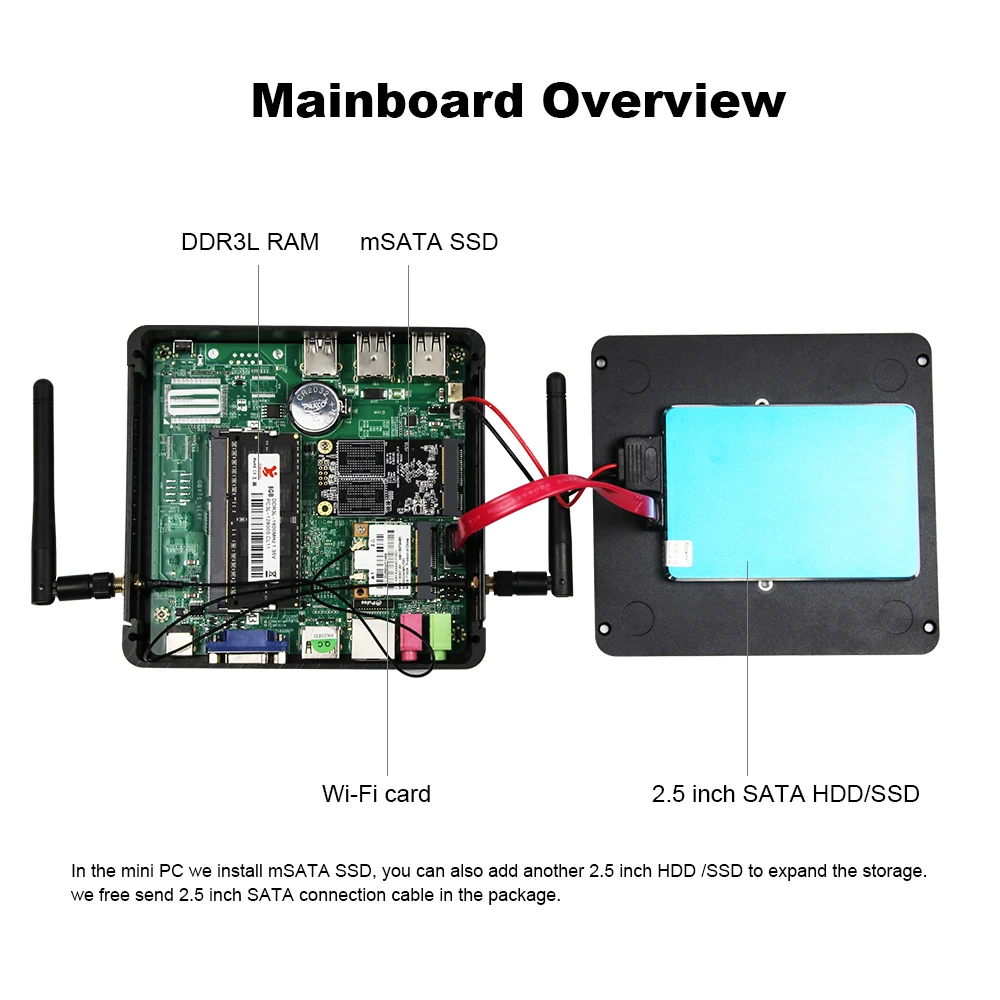

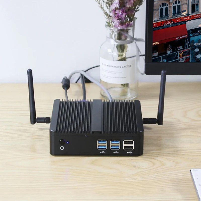

Вот ещё очень неплохой вариант.
Самому можно выбрать конфигурацию достаточно гибко.
Думаю надо брать не менее i5 (i3 5-ого поколения) с 8Гб памяти и 128Гб SSD (лучше 256).
https://clck.ru/YhRZM

Re: Мини ПК для астросъемки
« Ответ #286 : 08 Ноя 2021 [11:51:37] »
Есть место для второго SSD на верхней крышке. Так что можно сэкономить, взяв 128Гб под систему и программы. Данные писать на второй.
