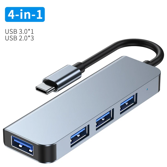

но желательно прикупить еще USB-хаб, дабы хватило для подключения всех устройств (монтировка, основная камера, гид-камера, колесо фильтров, контроллер фокусера и может еще что-то).
Лучше хаб брать с Type-C, скоростной. Например:
https://clck.ru/YdWjY
Наличии type c не обязывает устройство быть высокоскоростным, так что это не панацея.
В документации к тп-линку с фото написано, что там USB 3.0 Micro B.
usb type-c это формат разъёма, сам по себе может быть как usb2; usb3 - gen1, gen2, gen3.2, а так же портом thunderbolt
так что что именно китаец впаял неизвестно (одно точно это не Тандерболт, так как он очень редкий и дорогой)

Например:
Это фигня. Тот, что Борис выше рекомендовал намного лучше - там питание на 12В и каждый порт выдаёт USB3.0 и честные полтора ампера. Наличие USB-C же, как верно отмечено, не говорит вообще ни о чём.
