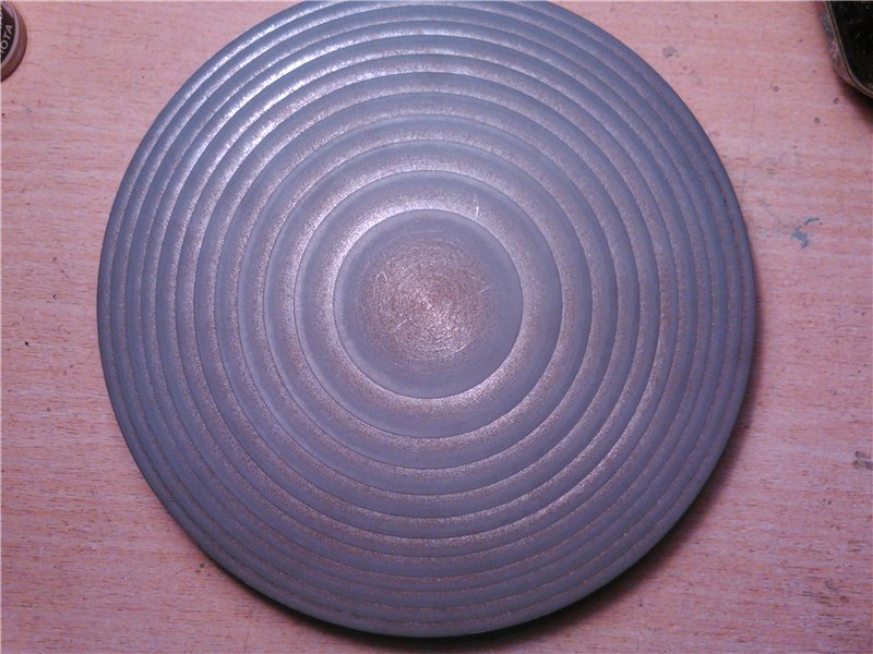

Каникулы наступили, теперь каждый день будет время на зеркало. Вчера провел примерно 1.5часа шлифовки. А сейчас померил ступеньки, на краю, как и полагается, 0.1мм (но это после всей предыдущей работы!), в середине 0.2 0.3мм, а центральная, самая маленькая ступень возвышается аж на 0.5мм! :o Да уж, все надо проверять. . Что делать теперь? Вчера работал штрихом 1/4D, вынос только в одну сторону, как посоветовал Виталий (ROVIAN). До работы был бугор в центре, сейчас - завал примерно 1/3R.(карандашный тест)
Нынешнее состояние шлифовальника:
p.s. на первом фото видны царапины в центре, но это я его случайно поцарапал после работы.(сам сначала испугался, на зеркале царапин нет :))
Я про это и говорил, что они "высокие" слишком, никак не 0,1 мм.  Если диаметры правильные (по таблице), а высота от фонаря, то шлиф переделывать надо. :(

...Заодно и диаметр сделать больше на 20%, как говорит Громов. А шлиф в таком виде никак нельзя зажать в токарник?  Может просто  тогда подточить высокие ступеньки до нужного размера и все?
Если есть возможность ещё один сделать побольше, то есть в этом смысл.
А высокие подтачивать это всё равно, что по-новой, только металла меньше снимать. Главное, чтобы опять на глазок не сделали. Потом проверить обязательно, перед работой. На этом работать пока не стоит. Исправлять надо.
