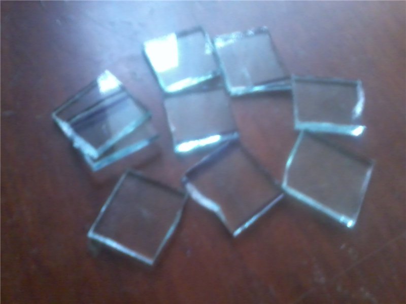

Сделал несколько тренировочных. Стекло 4мм. Да уж, кривовато получилось, но последние стали поровнее.
3 штуки облагородил
прошу прощения за качество фото

 Маловаты фаски! Надо сошлифовывать на половину толщины квадратика под углом примерно 45 градусов.
Жалеть труда здесь не следует, это поможет избежать заколов, когда часть толщины квадратика будет
сошлифована.

Понял, осталось лишь найти 6мм стекло.
