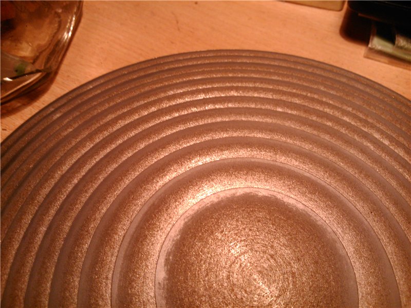

« Ответ #184 : 08 Дек 2014 [19:26:44] »
Шлифовальник

« Ответ #185 : 08 Дек 2014 [19:36:38] »
Шлифовальник
Вид нормальный. Думал, хуже будет, ан нет -- ступеньки все-таки сошлифовываются помалу. Продолжайте тереть укороченным штрихом. Добьетесь равномерного мата -- переходите к более мелкой фракции.

« Ответ #186 : 08 Дек 2014 [20:29:49] »
Неясыть, возможно,но не обязательно,что виновником являются две ступеньки (3-я и 5-я с края), которые изначально были выше и на первых стадиях нашлифовали завал.

Re: Строю первый телескоп
« Ответ #187 : 08 Дек 2014 [20:33:08] »
Неясыть, возможно,что виновником являются две ступеньки (3-я и 5-я с края), которые изначально были выше и на первых стадиях нашлифовали завал, который при дальнейшей шлифовке должен по идее снивелироваться.
  И пока не уберёте этот завал не стоит переходить к следующей более мелкой фракции.Поспешай не спеша.

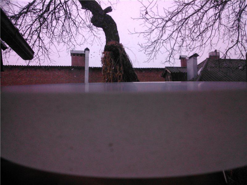

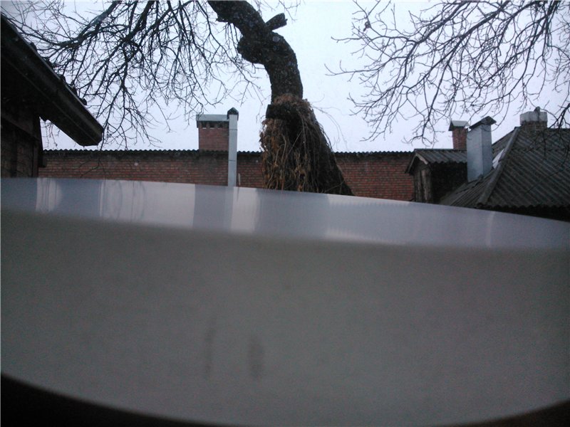

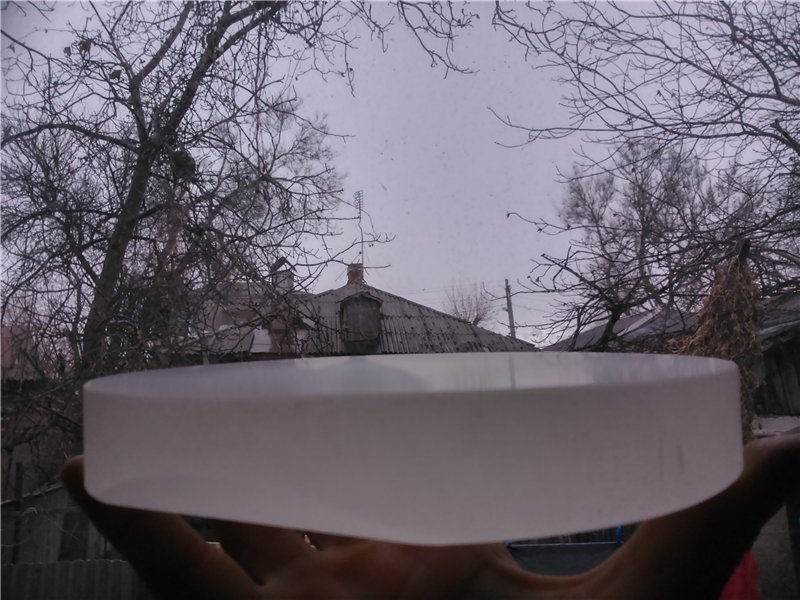

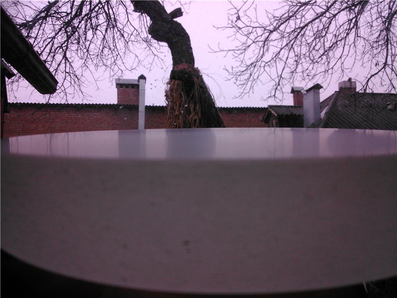

« Ответ #195 : 11 Дек 2014 [15:39:28] »
Если бы у меня была полировочная смола..
А вот и фото:(их много, могут сразу не загрузиться)

А вот и фото
По этим фото ничего не могу сказать. Лучше бы не на улице, а дома, в свете обычной лампы накаливания. И не так косо.
С уважением                    Александр Громов

« Ответ #199 : 11 Дек 2014 [18:12:40] »
Понятно,а кстати, это дома :)  Сделаю заново, с учетом ваших указаний.
