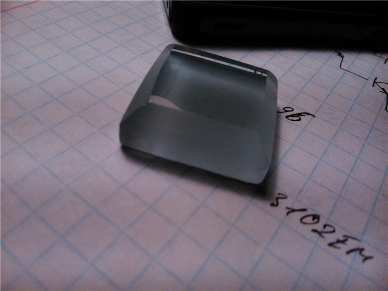

Плиточки, к сожалению, без фасок, так что придется их делать самому. Такое расположение можно использовать? Еще я где-то на форуме видел концентричное расположение квадратиков. Оно для работы на станке?
Желательно ещё подрезать плиточки, чтобы заполнить треугольные просветы, а выступающие за габариты
основания части квадратиков - сточить.
