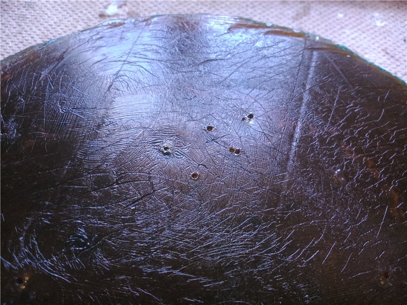

Сделал эпоксидный шлиф. Было несколько пузырей, просверлил дырочки и залил смолой через иглу. Остались небольшие ямки. Заливать их смолой до уровня поверхности или можно оставить?

Re: Строю первый телескоп
« Ответ #321 : 22 Фев 2015 [11:26:42] »
Пришлифовать крупным абразивом. Многие мелкие ямки уйдут уже на этом этапе.

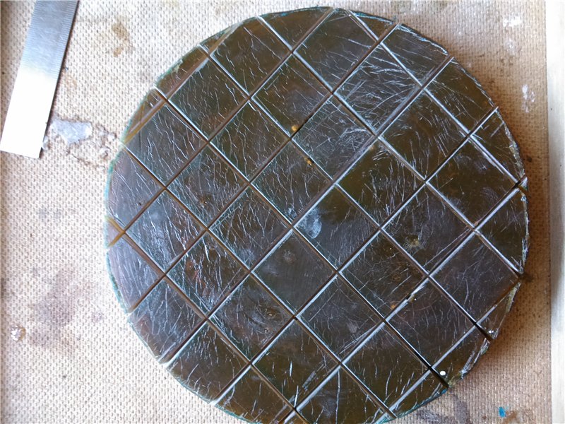

 Центр шлифа желательно делать в углу квадратика. Перечитайте Навашина. Шире канавки.
Дудка 120мм.
Оффлайн НеясытьАвтор темы
  • Сообщений: 111
    • Сообщения от Неясыть
« Ответ #325 : 23 Фев 2015 [21:46:45] »
Только надо помнить, что при шлифовке таким шлифом образуется очень много шлама (каши) от сошлифованной смолы, который значительно замедляет процесс шлифовки. Приходится чаще промывать зеркало и шлиф при работе с одной и той же фракцией. При переходе к следующей фракции тщательно с моющими средствами для посуды и щёткой (я использую зубную) промывать шлиф водой комнатной температуры.
Спасибо, учту  :)
Ну, центр примерно в середине диагонали от края квадратика до его центра. Надеюсь, зональных ошибок не будет. По канавкам пройтись треугольным напильником?

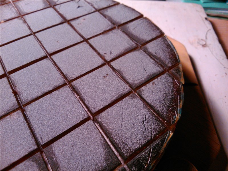

Сейчас пришлифовывал на №25, завал занимает примерно 1 см от края(после работы).  Этапы пришлифовки:
(добавлено)
Помогите разобраться - не понимаю :-\  По лампе видно, что остаточная тонкая матовость по краям есть, она блестит. Но карандашный тест показывает наоборот, подвернутый край..

Оффлайн Vladstar
  • Сообщений: 4 452
  • Благодарностей: 175
    • Сообщения от Vladstar
« Ответ #326 : 23 Фев 2015 [22:11:06] »
Пока идёт процесс пришлифовки. Т.к. эпоксидка на порядки мягче стекла, этот этап более продолжителен, чем, если бы шлифовали металлическим шлифом.

Оффлайн пешеход
  • Сообщений: 174
  • Ждет тот, кто дожидается...
    • Сообщения от пешеход
« Ответ #327 : 23 Фев 2015 [22:14:59] »
Следите за чистотой канавок при смене номера....Снимите фаску у зеркала....Можно треугольным  править канавки,восстанавливая их..Шлифуйте обычным штрихом добиваясь равномерной матовости

« Ответ #328 : 24 Фев 2015 [16:36:55] »
Обычным? А завал на краю уйдет?

« Ответ #329 : 26 Фев 2015 [07:45:07] »
След карандаша не показывает завала. Шлиф мягче стекла, большой штрих опасен. Описывайте подробней динамику процесса, если ждете ответов.

Оффлайн Mak
  • Сообщений: 89
    • Сообщения от Mak
« Ответ #330 : 26 Фев 2015 [09:10:06] »
Если обдирка зеркала проведена шайбой меньшего (чем зеркало) диаметра, то кривизна зеркала в центре больше кривизны, вычисленной по стрелке. Поэтому, при пришлифовке мягкого шлифовальника, он сначала (очень быстро) приобретает радиус центра зеркала и только потом пришлифовывается на больший радиус.
