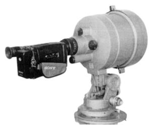

Там ЭОП стоит! Чистый ПНВ. Всё сходится. Как говорил наш препод на вопрос не перевернётся ли ракетный крейсер при крене в 54о - "Против термеха не попрёшь" :)

Вы хотите сказать что в окуляре не оптическое изображение , а видео с миниатюрного экрана ? Тогда зачем предусмотрена "возможность присоединения к окуляру с помощью адаптеров объективов видеокамер"?
Тем более.  Там действительно какая штука под окуляром торчит.
Читаем описание:
Предназначен для обнаружения и слежения за объектами в темное время суток при естественной ночной освещенности на больших расстояниях (до 2500м). Уникальная зеркально-линзовая оптическая система высокой светосилы улучшает пропускание в инфракрасной области спектра. Предусмотрена защита ЭОПа от ярких вспышек.

Конечно с экрана. А зачем, вы думаете, присоединяют камеру к телескопу? По этой же причине и к этому тоже.. Иметь документальные свидетельства, а не слова очевидцев.
Камера в телескопе улавливает свет , собранный его оптикой. А здесь, вы хотите сказать камера на окуляре будет снимать изображение с миниатюрного экрана стоящего внутри окуляра?
 На ЭОП скорее всего идет отдельная шина, которая передает изображение на внешний экран, а в окуляре изображение оптическое, с главной линзы
Вот такая же штука, только 7.5х...ничего не сказано про ЭОП http://www.tochpribor.com/product.php?idProduct=30

Нет, и ещё раз нет. Это чистые ПНВ с большой светосилой. Иначе бы не указывалась "Дальность распознавания бортовой проекции автомобиля", т.е. разрешающая способность ЭОПа. А то что не указано что за ЭОП там стоит и какого он поколения, так это потому что это военный аппарат. Секретность понимаете ли-с.

Вот, нашел
 9х200... у кого то теория не сходится с практикой :)
http://www.redut-security.ru/pribor-dalnego-nabludenia-pnd-km.html
Дык, написано же в ттх - диаметр выходного зрачка 4.5мм
Посмотрите внимательно, окуляр стоит точно по центру. И никто обычно не снимает камерой изображение с экранов, тем более миниатюрных. От этого теряется смысл прибора.

Ночной прибор дальнего наблюдения ПДНК-М
http://opticstrade.ru/pribor-nochnogo-videniya/binokli-nochnogo-videniya/nochnoj-pribor-dal-nego-nabljudenija-pdnk-m/
Поколение ЭОПа    2+
Вы бы лучше того, что бы доказывать возможность теоретическую "вечного двигателя" ссылками - оптику бы изучили..
Проведите опыт со сверлом и звездой, нарисуйте рисунки, как изображение строится - и много поймете...

Посмотрите внимательно, окуляр стоит точно по центру. И никто не снимает камерой изображение с экранов, тем более миниатюрных. От этого теряется смысл прибора.
Прочитайте еще раз внимательно описание прибора по своей же ссылке.

как вы это объясните?
У ЭОПа
Видеокамера сони после ЭОПа...
Оптическая ось ЭОПа - одна..
Что тут объяснять???
Читайте теорию ЭОПов...

раз уж так сильны в гуглении, то поищите описание вот этого прибора
http://www.sao.ru/hq/ra/FAVOR/technical_rus.html
светосильный объектив + ЭОП + камера.

Сам понимаешь окуляр в данной системе подлежит беспрекословной замене....
Любопытно какое там у ЭОПа заднее окошко и как они насчитали выходной зрачок 4.5мм! Там же окуляр как лупа работает и выходной зрачок там как то по иному должен считаться.
Значит ли это что окно ЭОПа равно 9х х 4.5мм = 40.5мм????  А примененный окуляр типа 24мм 80град?

Т..е. этот аппарат показывает изображение только через ЭОП, и нельзя смотреть напрямую минуя эоп? Как то не верится. Должна быть возможность смотреть и без электроники. В экстримальных условиях(мороз например) электроника слетит, и сей девайс превратится в бесполезную штуку...Да и в полевых условиях не всегда есть возможность запитать устройство.     Здесь с 200мм получено 9 крат, хотя выше кто то со 100% уверенностью утверждал что даже для 100 мм минимум это - 16 крат
