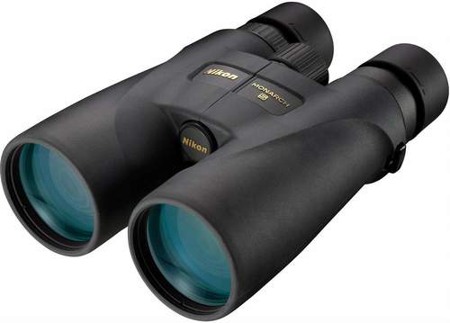

Вопрос ко всем владельцам и знатокам темы о биноклях. На будущее есть планы приобретения хорошего но за разумные деньги бинокля для обзорных наблюдений неба, при чём как в ночное, так и в дневное время. Соответственно ищу модель с высоким контрастом картинки и по возможности чистым полем зрения. Обратил внимание, что у недорогих экземпляров наблюдается плохого качества внутреннее чернение. Зачастую это сильно портит картинку, а при наблюдении ярких объектов типа Луны или подобных, наблюдаются дикие засветки во внутритрубном пространстве, что в свою очередь сильно портит ощущение от наблюдений. Чисто из внешних паспортных характеристик приглянулся Nikon 8x56 серии Monarch 5. Вопрос- был ли у кого такой агрегат? Что можете сказать про качество его картинки? Или лучше обратить внимание на какие нибудь другие варианты? Цейсы и Лейки прошу не предлогать- я не могу себе позволить такие дорогие игрушки.
Про качество картинки ничего не скажу, ибо такой бинокль я в руках не держал, но если сопоставить его по массе с Porro 10х50, то для неба с рук он не очень комфортный, чувствуется дикий тремор и быстро устают руки. Но если у вас бицепс как у Шварценеггера, то пойдёт. Возьмите более универсальный бинокль, типа 8х42.

Я наоборот за более крупный и массивный бинокль, его проще держать стабильно на весу.
Никон норм, наглазники жесткие - вполне удобно пользоваться. Апертура как раз для неба. Только кратность маловата. Жаль, у них больше нет модели 10х56.
Я сравнивал комету Неовайз в 10х56 и 8.5х42 бинокли: в 8,5х она была вполне видна, но в 10х прям отлично смотрелась! Разница была приличная.

Для 8х56 нужно небо без городской засветки. Тогда только будет впечатлять.
Но для себя бы я предпочел 12х56. Намного больше деталей.

Только сейчас до меня дошло одно важное обстоятельство касаемо отличия серии Monarch 5 от Monarch 7. Оказывается седьмая серия имеет некоторые конструктивные улучшения в призменной системме, благодаря которой она обладает большим полем зрения относительно пятой серии. У Nikon Monarch 5 8х56 поле зрения составляет 6,2 градуса. В то же время у похожего но чуть более компактного Monarch 7 8х42 поле зрения уже 8 градусов! Разница почти в два горадуса и это очень ощутимо при наблюдении.
Больше "мыла" и дисторсии по краю поля зрения при меньшей светосиле. В оптике чудес не бывает.
Да это понятно, что ждать кристально резкой картинки на краю поля не стоит. Но в тоже время почему именно мыло? Это констатация вашего опыта использования дорогих биноклей или просто логические измышления?
Кстати, если сопоставить схожие модели от разных производителей, то вижу огромную разницу в их цене. К примеру Nikon MONARCH 7 8x42 стоит порядка 40 тысяч, а похожий Pentax ZD 8x43 ED уже втрое дороже. В чём изюминка??? Вроде и там и там ED-оптика, фазокоректирующие покрытия и прочие плюшки....но почему такая разница в цене?
Ценовая политика ведущих, и не очень, производителей визуальной оптики, автомобилей и прочих предметов не самой первой необходимости - терра инкогнита. Понять, почему одно и то же стОит в несколько раз больше/меньше, не дано даже самым ушлым экспертам. Покупать и смотреть нужно в то, на что не жаль потраченного времени и материальных средств, оставив душевные терзания тем, кто пишет эти самые обзоры тем и кормится.
Pentax ZD лучше MONARCH 7 по всем пунктам, кроме поля зрения. Очень хорошо показывает. Но ценник на него и правда сильно задран, возможно из-за дорогого стекла и не очень больших партий.
