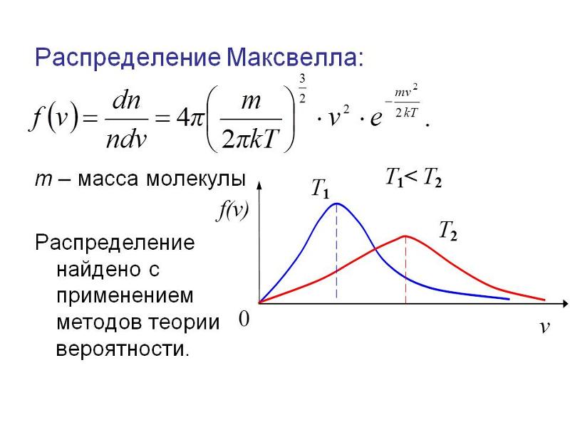

P =NkT
Давление идеального газа P  равно концентрации частиц N,  k - постоянная Больцмана, T - температура. Феномен в том что природа частиц (которых N) - не важна. Это могут быть и электорны, сорванные с орбит. У Вещества с большим Z, скажем у урана их 92. То есть при полной радиационной ионизации (хотя это не случается до конца) N возрастает в 92+1 раза и во столько же возрастает давление на поверхности уранового тэмпера. Получается чудовищная... РАКЕТА!!!!
Это же главный секрет работы водородной бомбы. Как вторичка сжимается в 300-1000 раз? Ее сжимает аляционная "ракета" стартующая "внутрь".
Не в курсе? Называется "третья идея", АТОМНОЕ ОБЖАТИЕ (в советской мемуаристике по ядерному оружию). Как сжимается вторичка в схеме Теллера-Улама, вспоминаем.
Но если мы можем радиационной абляцией сжать цилиндр или сферу, то что нам мешает разогнать плосткую плиту рабочего тела? Точно так же разгоняется (только плоско в направлении толкающей плиты) и РАКЕТНАЯ МАССА в тяговом модуле Ориона. Разумеется она не остаётся цельной. Она тоже превращается в плазму но летит она на плиту как целостный гидродинамический сгусток (то чего люди из NASA не понимали и в их модели плазменный сгусток просто тупо расширяется как термодинамическая совокупность частиц, то что они вносили в модел коэффициент анизотропии - до жопы дверца. Это принципиально разные физически процессы! Их модель была абсолютно неверной почему они и получили такой плохой импульс и такую чудовищую абляцию. Время взаимодействия плазмы с плитой было НА ПОРЯДКИ больше, а учитывая что они не заморачивались с прозрачностью, плазма у них наполовину "липла" к плите! Они получили левые резульаты и оболгали "Орион"!):
Именно радиационной абляцией и  формируется направленный на плиту джет плазмы. В этом нет и тени сомнения. И скорость такого джета точно может быть не менее 700 км/с. До 1000 - наверняка (вопрос лишь с каким КПД, при < 100 км/с  КПД не ниже 80%). Не нужна никакая кумулятивная воронка!  Нужно правильно сконструированная "бомба" о чём постоянно говорил Тейлор, что мы можем управлять энергией бомбы как хотим! Это был его конёк по жизни. Уже на старости он написал статью в популярный журнал "Ядерное оружие третьего поколоения" в которой опять ходит вокруг этой идеи управления энергией и формами энергии взрыва. Там же и появился тот самый знаменитый "предел Тейлора", мол, больше 6 кт/кг термоядерную бомбу, повидимому, сделать нельзя (он опустил тему RIPPLE, но в конце 50х "предел Тейлора" видимо был установлен в Лос-Аламосе как предел совершентва для водородных бомб).

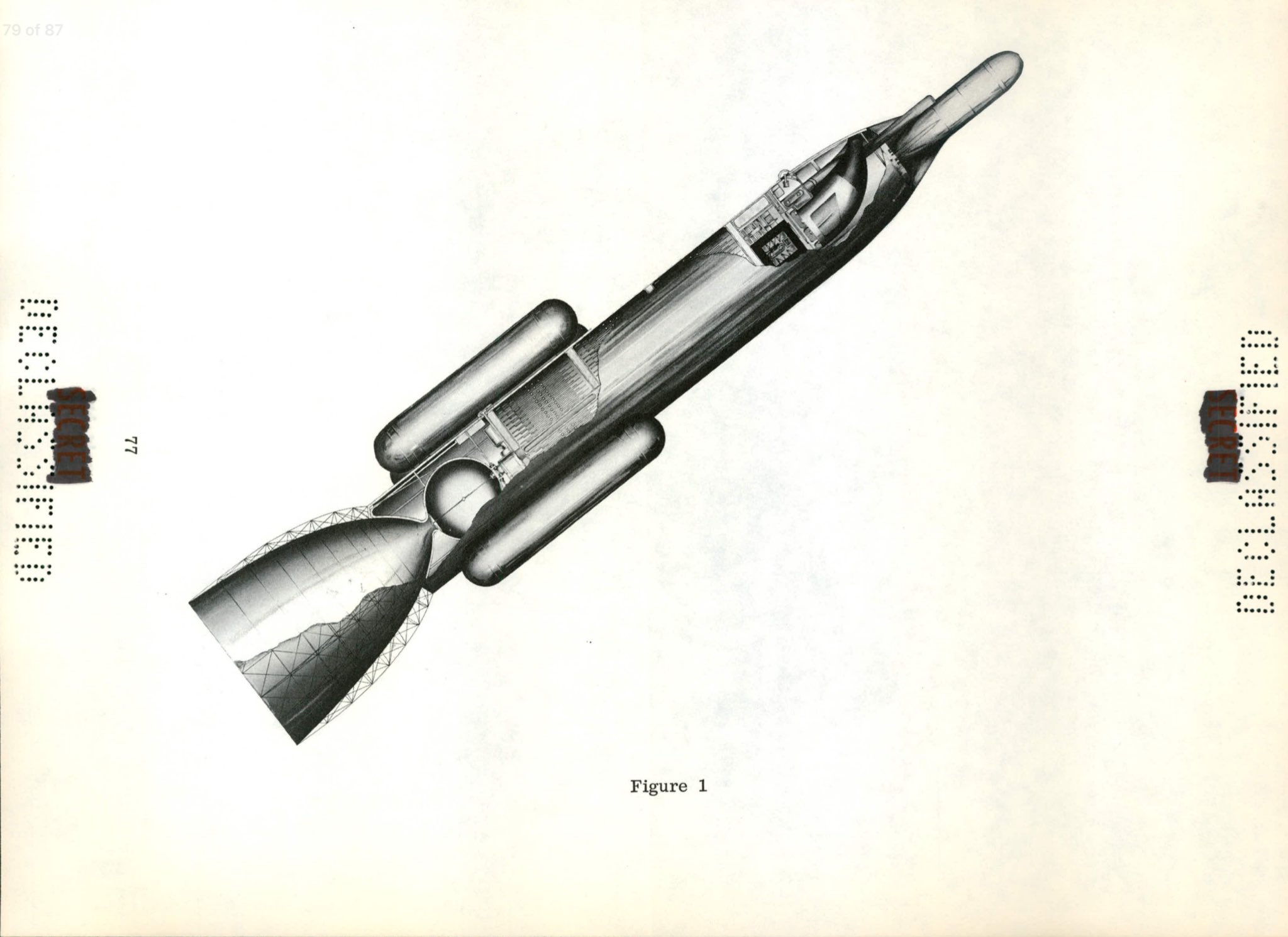

Правильная модель бомболета - две кувалды связать *изолентой* и положить между ними пороху. К борту корабля прижать пружину. Подпалить порох - одна кувалда улетит сразу далеко. Вторая кувалда долетит до пружины и отлетит от нее тоже обратно. Вот уже пружина пихнет корабль в нужную сторону. Внешне половина кувалд улетает от взрыва сразу без толку. Полезную работу по разгону корабля делает только вторая половина кувалд. А если поставить матроса у борта просто кидать все кувалды назад - они внешне все будут работать полезно.
Неверно. Двойка вам по школьной физике. Реально на разгон "пружины" (то есть взрыволёта) работают ОБЕ ПОЛОВИНЫ "КУВАЛДЫ" (и та, которая  летит ОТ пружины - тоже работает на создание импульса), если летящая на пружину "половина" отскакивает от пружины упруго (летела со скоростью +U а отскочила  - U разность скоростей du = 2U!) Она передаёт "пружине" двойной импульс. И за себя и за ту часть, которая полетела от плиты.
Парадоксально, но факт! Двигатель-плоская плита Ориона даже совершенней ракетного сопла.
Люди просто этого не понимают.
Весь секрет - в формировании двух направленных джетов рабочего тела (примерно равной массы) при взрыве.

Это куда блиле к концепции Коула.
Вы что, не знаете, что помимо "Ориона", так сказать "ВНЕШНЕГО" сгорания, параллельно все 60е была концепция взрыволёта ВНУТРЕННЕГО сгорания? Особенно хорошо был известен взрыволёт Коула. Дэндриджа Коула, который был визионер и проповедник космической экспансии но умер в 1965-м от инфаркта. Не довезли его до больницы. Поезд задержал скорую.
Более известны взрыволёты Коула концепцией "Альдебаран". Предел ядерного-взрывного безумия. Воздушно-реактивный импульсный взрыволёт!
Но был и третий "подрядчик". Лос-Аламос. Они там у себя ВТИХАРЯ собирались взрывать всего лишь 10 т ядерные заряды (10 т ТНТ) в небольшой камере с огромным соплом, испаряя водород и таким образом лететь на Марс. Это был 1963 год. Разработка называлась "Гелиос". Часть документации выложена в сеть. Все выкладки по прочности камеры там есть.
А вот выкладок по 10 тонным бомбам нет, хотя есть некие странные эскизы, где предполагаетс 2 кг урана на взрыв и простая схема имплозии.
Если это 235-й уран - это БЕЗУМИЕ. Берумное расточительство сжигать ради 10 тонн ТНТ по 2 кг 235-го урана. Скорей всего там был некий ососбый секрет.
Я подозреваю, что это был по-сути реактор на уране среднего обогащения и это были ГИДРИДНЫЕ мини-бомбы (гидрид урана, старая идея).
Тогда такой расход "урана" еще можно помыслить.

20 км/с для ядерной энергии это действительно МИЗЕРНО. Ядерная энергия в ~10 000 000 раз мощней химической. А значит для неё НОРМАЛЬНО скорость истечения в корень раз быть больше чем у химии. То есть хотя бы в 1000 раз лучше. Не 3 км/с а 3000 км/с.
Если у вас асимптотический предел 20 км/с - это тупиковая идея. Термический ЯРД и взрыволёт с нагреванием, испарением, абляцией ракетной массы - тупиковая идея.
Кстати вопрос - ядерная и термоядерная бомба - какой у них будет идеальная скорость истечения? Если они только из топлива и все продукты летят в одну сторону?
Како-то странное условие. Все продукты не могут лететь в одну сторону из закона сохранения импульса. Хотя бы два дета должны формироваться при направленном взрыве.
Другая фигня - "из одного только топлива". Это как? В бомбе топливо составляет не более 30% массы. А то и меньше. Остальное - инернтные материалы. Из материалов с большим Z.
И да, считается (см. Расчёт Равлика) что если вся энергия взрыва диссипирует в энергию движения частиц, то как пишет тут Равлик:
Если двигатель испускает напрямую или отражает плазму от ядерных реакций, то эквивалентная скорость истечения с учётом трат энергии на электроны будет:
N — количество видов заряженных частиц, включая электроны
Q — удельная по массе энергоёмкость топлива
k — коэффициента сгорания и учёт затрат на ионизацию, особенно тяжёлых атомов
εΣ — удельная по полной массе энергия
εi — удельная по массе энергия i-ой составляющей
χi — концентрация i-ой составляющей с учётом электронов, является функцией от k, так как топливо и продукты имеют разные атомные массы
ui — средняя скорость частиц i-ой составляющей
uэкв — средняя скорость всех частиц
pi — импульс частиц i-ой составляющей
μi — атомная масса частиц i-ой составляющей, для электронов μe = 0,000549 а.е.м
В результате предельная средняя скорость истечения для чистого ТЯ топлива составляет 0,06 c, так как 2/3 энергии унесут малоимпульсные электроны. А если взять конструкции существующих зарядов с основной массой в тяжёлых атомах, то эквивалентная скорость истечения уменьшается до ~0,002 c уже непригодных для межзвёздных полётов.
Даже если взрывать очень большой заряд с пренебрежимо малой долей тяжёлых атомов, то получить скорость 0,06 c соответствующую температуре ~1,7 МэВ невозможно, так как при много меньших температурах скорость реакции сильно уменьшается. В итоге (для идеального отражения плазмы) теоретический предел скорости истечения для идеального ТЯ-взрыволёта составляет ~0,02 c.
Проблема еще больше. Энегия врзыва НЕ ЗАДЕРЖИВАЕТСЯ в веществе. Она превращается в свет. В рентген. И чем мощней взрыв, тем большая доля переходит в свет. Модель AlexAV (достаточно грубая) сделанная уже лет 15 назад (если не больше) еще на "Новостях космонавтики", показала, что если у вас бомба в 0.01 кт/кг, то вы еще можете рассчитывать на переход в энергию материи 50% энергии. Но уже при 1 кт/кг и тем более 10 кт/кг у вас почти вся энергия уходит в свет. Материи достаётся не более 10% выделенной энергии.
Но суть в том, что все этим можели - грубые и не отражают реальность. Хотя да, при натурных ядерных взрывах в косоме действительно 80% энергии превращается в видимый свет и рентген, а разлетающаяся плазма получает порядка 10% (и надо еще знать как это распределяется).
Кстати, в той самой знаменитой статье Теда Тейлора, "Ядерное оружие третьего поколения" есть замечательная табличка, которую мало кто замечает:
Для ИЗОТРОПНОГО разлёта "типичной" водородной бомбы в космосе (то есть порядка 1 кт/кг) можно добиться 40% превращения энергии взрыва в разлёт продуктов деления.
При этом опять же, полетят ли атомы с большим Z медленнее чем с малым (проблема Равлика будет нас преследовать и снижать удельный импульс из-за присутствия там материалов с большим Z)?
Как видите вопросов очень много. Но то что даже неспециально сделанная бомба взрывается в космосе  очень специфично,  не как предсказывают все теории выше, создавая сферический фронт разлёта и остаётся огарок в центре - это ЭКСПЕРЕМЕНТАЛЬНЫЙ ФАКТ.
И даже изотропный взрыв по пите будет прилетать совсем не так, как это описано в исследовании NASA 1971-го года...
То есть. Тут ЯВНО присутствует сложная ГИДРОДИНАМИКА. Никакой равновесной термодинамики, из которой строятся все пределы скорости истечения для бомболёта тут НЕ РАБОТАЕТ.
Равлик конечно же умница. Но его оценка - это нижний предел возможного. И он насчитал 600 км/с для бомболёта. Это без учёта излучения. С учётом излучениея (что материи достаётся лишь 10% всей энергии) мы бы вообще имели бы едва ли 200 км/с.Но даже в космических взрывах (именно из-за гидродинамики) порядка 1000 км/с. Явно больше!
Верхний предел - конечно же простое u=(2Q)1/2. То есть если атомная бомба 0.1 кт/кг, то для нее верхний предел скорости истечения будет  проядка 1000 км/с. Для термоядерной бомбы в 1 кт/кг это 3000 км/с, для предела Тейлора в 6 кт/кг, это 7 000 км/с, для 10 кт/кг - 9000 км/с
Но это "нездоровый оптимизм".
Даже если у нас есть чудо-механизм перекачки энергии света в движение двух направленных джетов плазмы как единого целого (не взирая на Z), КПД этого процесса не может быть 100%. В лучшем случае мы можем ожидать 60-70% перекачки энергии света в гидродинамическое движение джетов. Это значит что при 10 кт/кг мы и получим скорость истечения где-то 7000-7500 км/с, это ровно столько, сколько нужно чтобы продвинутый взрыволёт Дайсона в статье "Межзвёздный транспорт" при массовом числе 4 разогнался до скорости 10 000 км/с, как Дайсон там и показал.
Ошибся? Нафантазировал? Или намекал на механику, которую он просто не может рассекретить (он говорил о разлёте осколков свехновой Кассиопея-А)?
Я уверен что второе.
