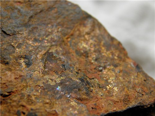

А почему тогда в найденных метеоритах находят прожилки чистого золота и других редких металлов?
К примеру
http://meteorite-supernovemeteorites.blogspot.ru/2010/08/supernova-meteorite.html
Yunnan Golden meteorite
In meteorites discovered gold reports: at a certain R type meteorite found two small metal particles containing high concentrations of Au, grain is AU, Ag and Fe forming alloys; another particle is a small amount of Au Fe, Ni, Pt symbiosis.
