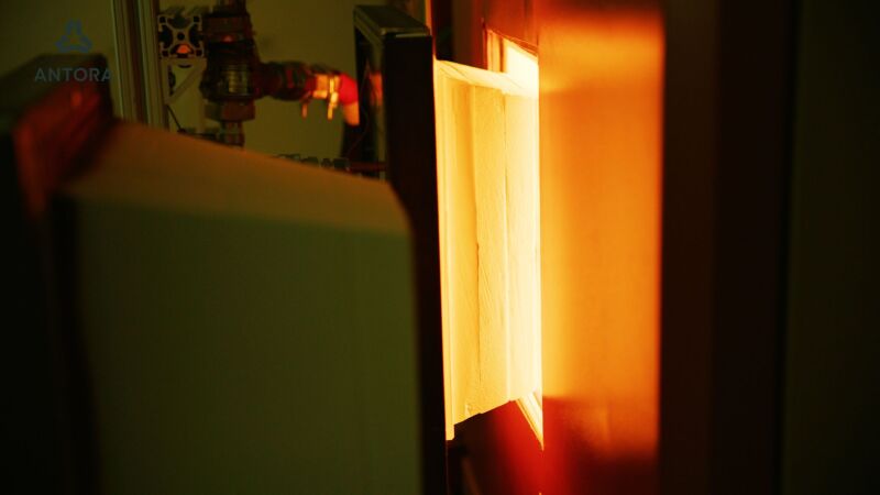

Американцы изобрели тепловой аккумулятор из графита:
В США начались испытания теплового аккумулятора на раскалённых кирпичах из графита — его электрический КПД превышает 30 %
https://3dnews.ru/1092209/v-ssha-nachalis-ispitaniya-teplovogo-akkumulyatora-na-raskalyonnih-kirpichah-iz-grafita-ego-elektricheskoe-kpd-previshaet-30-
Оригинальная статья:
https://newatlas.com/energy/antora-carbon-heat-battery/
Обещают очень низкую стоимость хранения:
Принцип действия прост как топор:
Компания Antora Energy приступила к полевым испытаниям блока теплового аккумулятора на кирпичах из графита. Токопроводность графита позволяет разогревать кирпичи до 2000 °C простым пропусканием тока через них. На выходе такого аккумулятора можно получить или тепло для промышленности, или электричество, которое получается с помощью встроенных в модуль инфракрасных фотодетекторов.
A ничего, что это изобретение сделано ещё лет восемьдесят назад? :D
Когда появились первые атомные реакторы с графитовым замедлителем,
начали, естественно, изучать теплофизические свойства графита, тогда
и предложили его в качестве теплоаккумулятора.
Но термодинамику не обманешь! Из электричества в тепло - 100% (если махнуть рукой на провода), то обратно - опять в пар 500 градусов, турбина - и 35% на выходе.
Да ещё углерод при 2000°С очень хорошо реагирует с водой!
Правда, чисто на отопление, на Фарерских островах - отличная штука.
И? Чем дело то закончилось в тот раз?
Ну а куда деваться. Но, мне кажется, решение куда более подходящее для стран, где и так очень много тепловой энергии, типа Саудовской Аравии. Ещё можно балансировать атомную энергетику.
https://m.vk.com/wall-46561349_12163
На воздухе при этой температуре тaкже горит очень неплохо; в Чернобыле как
начал гореть графит в реакторе, так и горел неделю, пока не сгорел весь. :(
« Последнее редактирование: 03 Сен 2023 [08:53:12] от библиограф »
Не понятно, на кой он нужен. Чем выше температура, тем круче теплоизоляция должна быть.
