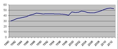

Где явно видно что скорость разведки запасов больше чем скорость роста потребления:
Ну для наглядности лучше просто посчитать как менялось во времени оценка времени исчерпания (текущие запасы к текущей добыче нефти в мире)
Тем самым время исчерпания нефти увеличилось за последние 30 лет почти в 2 раза - с 30 лет в 1980 году до 53 лет в 2012 году.
Конечно это увеличение запасов далось не только за счет новых открытий но и за счет того что в резервы стали включать более трудно извлекаемую нефть, с более высокой себестоимостью добычи. Иначе бы мировые цены на нефть не выросли бы так сильно за последние годы.
Nucleosome
и за счёт приписок стран ОПЕК... начавшихся как раз после 1980 года:
http://davydov.blogspot.com.au/2011_03_01_archive.html
всплеск Венесуэллы благодаря приписанию сланца, а прочих вообще в силу политических причин, к тому же никаких колебаний из-за добычи! что они каждый год стабильно открывают новые месторождения или пласты уже открытых в точности соотвутвующие уровню добычи? филькина грамота в общем эти оценки запасов и на сколько хватит - понятно, что так можно постоянно писать, что ещё на полвека есть... даже когда со дна сосребать будут
