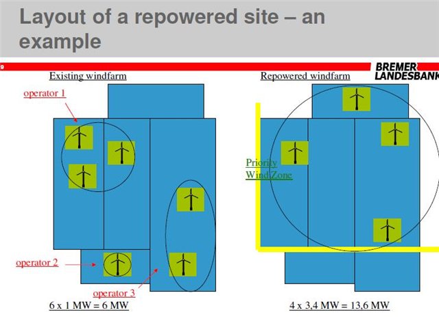

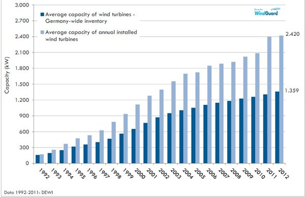

Прямо уж выработаны. Та же Германия способна в несколько раз увеличить выработку ветряков всего лишь заменив старые модели ветряков на новые.
Есть такая штука - Repowering.
Используется площадь та же - а выход электричества в 2 раза больше после Repowering-a.
И такой скрытый резерв есть везде. У той же Германии средний размер устанавливаемых в последние 2 года ветряков уже достигает 2.5 МВт, а средний по стране из всего фонда 1.359 МВт.
