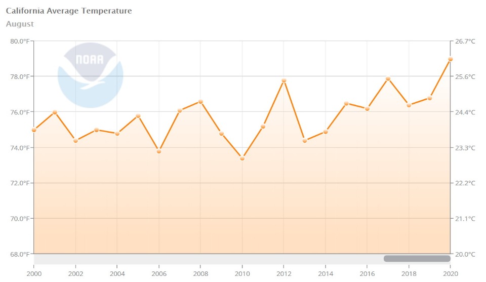

Как видите, средние температуры лета 2020 года ничего особенного из себя не представляют. В 2016, 2017 и 2018 были выше. Т.е. это точно не причина экстремального характера пожаров 2020 года.
Нет, так не пойдёт.
Смотрим конкретно пожары за этот год. Более менее крупные начались с августа месяца.
https://en.wikipedia.org/wiki/2020_California_wildfires
А теперь смотрим среднюю температуру августа в Калифорнии.
Рекордная!
А вот осадки есть смысл глянуть и за три последних месяца.
Осадки на минималках.
Так что площадь пожаров в Калифорнии рекордных августовских ещё как объясняется погодой. >:(
Даже если брать только август - никаких принципиальных отличий, скажем, от 1996 года. Когда были вполне соизмеримые температуры (чуть ниже, но не принципиально), но было заметно суше. В 1996 году в Калифорнии выпало 1.5 мм осадков против 2,3 мм осадков в 2020.
Вообще август 2020 года в Калифорнии был сухим, но не рекордно сухим. Вот график осадков в августе с 1990 года:
Ничего там погода не объясняет.
Разница в температуре августа 1996 и 2020 годов была как раз существенная.
А вот разница между 2,3 мм и 1,5 мм - это просто ничто. Даже сама по себе сумма осадков в 2,3 мм в месяц ничтожно мала. Это всё равно, что ноль. Пожароопасность она никак не понижает. Там даже в почву ничего впитаться не успеет. Тем более не за один день разом выпало. А за месяц. Вообще ни о чём.

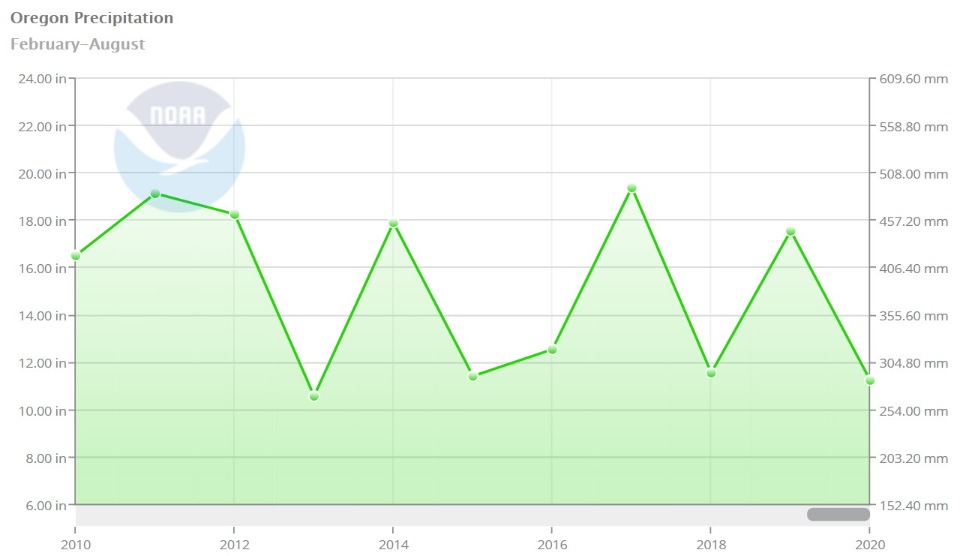

Попробуйте дать вразумительное объяснение почему в Орегоне в августе 2017 при большей температуре и практически том же количестве осадков как в 2020 году катастрофических пожаров не было, а в более прохладный август 2020 вдруг появились.
А осадки надо за больший период смотреть. Посмотрите какая разница в осадках с февраля по август была в Орегоне в 2017 году и 2020 году.

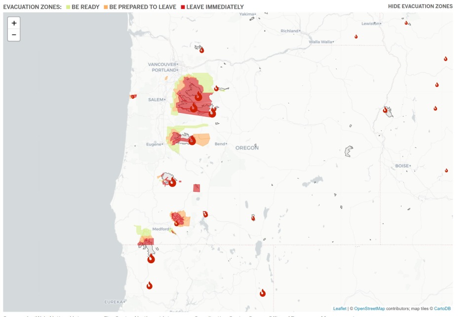

Вот карта пожаров в Орегоне.
Смысл брать среднюю температуру всего штата и сравнивать с Калифорнией?
Объяснение никуда не годится. Если бы главную роль играл этот фактор в 2015 там бы всё полыхало бы в не меньшей степени, чем в 2020. А этого нет. Кроме того непонятно, почему именно с февраля по август. Почему, скажем не с января по август:
Или не с марта по август:
Тут сравнимая или большая засушливость 2015 по сравнению с 2020 ещё более очевидна. Различие между 2020 и 2015 несколько сглаживаются более влажным февралём 2015. Но как осадки в феврале вообще влияют на пожары в августе? Очевидно, что никак. Для оценки текущей пожароопасности смотреть осадки за пределом трёхмесячного интервала явно бессмысленно. А на трёхмесячном интервале (июнь-август), том который действительно можно считать важным для пожароопасности в августе, график осадков выглядит так:
А июнь-август 2020 года в Орегоне были сравнительно влажными, более влажными, чем лето любого года с 2015 по 2019 включительно. Так что тут точно дело не в осадках.
Сплошная полоса от южной границы штата до северной без явных широтных различий. Как раз средняя температура по штату и имеет смысл смотреть.
На карте пожаров даже наблюдается до некоторой степени обратная зависимость - на севере штата, где температурная аномалия меньше, горит почему-то сильнее, чем на юге.
Карта отклонения средней температуры августа 2020 от средней за 20-й век:
Теперь сравниваем с картой пожаров. И видим, что самый большой очаг находится там, где эта аномалия практически отсутствует. :) Одно это является серьёзным свидетельством, что основную роль тут играют факторы никак не связанные с погодой.
« Последнее редактирование: 14 Сен 2020 [15:45:10] от AlexAV »

Неа. Я посмотрел температуру за август именно в Портленде и среднюю температуру за август в Орегоне. В Портленде где-то 21,6. А в Орегоне 19,6. Разница в 2 градуса довольно существенна.
Теперь сравниваем с картой пожаров. И видим, что самый большой очаг находится там, где эта аномалия практически отсутствует.  Одно это является серьёзным свидетельством, что основную роль тут играют факторы никак не связанные с погодой.
Посмотрите внимательно на две карты рядом. Основной очаг пожара вблизи города Салем возник как раз на территории с положительной аномалией. И далее пожар распространился на Северо-Запад.

Посмотрите внимательно на две карты рядом. Основной очаг пожара вблизи города Салем возник как раз территории с положительной аномалией. И далее пожар распространился на Северо-Запад.
Возможно только на самом краю, где она наиболее слабая. При этом на самом юге, где аномалия заведомо сильнее картина лучше. Т.е. факт обратной корреляции температуры - количества пожаров на лицо.
Ну и главный вопрос даже не в этом. А в следующем. Вот карта температурной аномалии 2017 года:
Во всей области распространения пожаров в 2020 август 2017 было жарче, чем 2020. Лето 2017 в Орегоне было суше, чем в 2020. Очевидно, что в горящих сейчас областях естественный предпосылки к пожарам в 2017 (как и в 2015 или 2012) были более сильные, чем в 2020. Но горит почему то в 2020, когда особой аномалии по меркам последнего десятилетия там нет вообще (температура там почти каждый год в течение последних 10 лет чуть выше, чем в среднем по 20-му веку).  Т.е. тут связь пожаров с не погодными факторами очевидна.

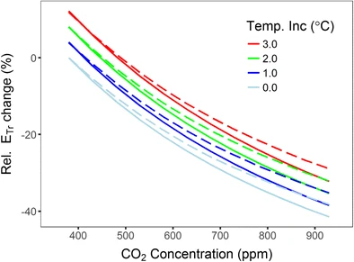

Ладно, с Калифорнией и в целом Западом США всё ясно. Там теплеет. А океан под боком глубокий, холодный и прогреваться будет триста лет. Роста осадков от него не дождешься. Аридизация там будет, что называется с гарантией. Леса там обречены.
Рассматривать влияние на растения температуры без учёта влияния CO2 не имеет смыла и даст абсолютно неверную картину.
Вот графики совместного влияния на растения повышения температуры и роста CO2 (отсюда https://link.springer.com/article/10.1007/s40725-018-0073-8):
Видно, что для компенсации потепления на 1 градус нужно поднятие концентрации CO2 c 380 ppm (такая концентрация была в 2005) году до величины чуть выше 400 ppm, а подъём до 500 ppm компенсирует до 3 градусов увеличения температуры. В целом повышение температуры на 1 градус приводит к росту транспирации растениями на 3.7%, а при повышении концентрации СO2 транспирация наоборот существенно падает. Теперь оценим перспективы роста температуры с дальнейшим ростом концентрации СO2.
В первом приближении (приближении линейного отклика) её можно оценить как:
