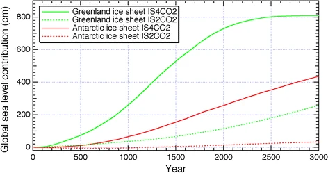

Когда затопит? Через 10 тысяч лет? И это имеет хоть какое-то практическое значение? Через несколько тысячелетий (и тем более несколько десятков тысячелетий) не будет ни современных государств, ни большинства современных городов. Открутите даже не на 10 тыс., а хотя бы на 4 тыс., в прошлое во времена Хаммурапи. Много ли государств и городов сохранилось с того времени в неизменном виде до сегодняшний дня? Ещё через 4 тыс, а уж тем более, через 10, 20, 30 или 40 тыс. лет будут в большинстве своём новые государства и города, которые будут прекрасно вписаны в тот рельеф и береговую линию, которая будет существовать тогда. Ну а то, что на месте того залива много тысячелетий назад существовал город будет их беспокоить не сильно больше, чем нас беспокоят затопленные античные города у побережья Крыма сегодня.
Подъём уровня моря из-за потепления - процесс очень медленный, его скорость будет составлять всего несколько миллиметров в год и будет соизмерима со скоростью тектонических движений земной коры. Для ориентировки в масштабе цифр - вот расчёты вкладов в повышение уровня моря таяния ледников Гренландии и Антарктиды за ближайшие несколько тысяч лет (отсюда: https://link.springer.com/article/10.1007/s10712-011-9131-5).
Зелёная линия соответствует четырём прединдустриальным концентрациям СO2 (это приблизительно соответствует позднеэоценовым значениям), красная - двум прединдустриальным. За следующую тысячу лет они совместно дадут около 3 метров. Этого категорически недостаточно, чтобы затопить что-то существенное, Санкт-Петербург от такого подъёма уровня моря уж точно не исчезнет. А вот имеет ли большой смысл рассуждать в контексте будущего конкретного города о том что будет на временном горизонте более 1000 лет - весьма сомнительно. Даже 1000 лет - очень большой срок. Это вообще-то промежуток времени равный промежутку времени прошедшему от Владимира Великого до Владимира Путина. :) На таких промежутках времени политическая и экономическая картина мира меняется на столько сильно и непредсказуемо, что любые рассуждения о судьбе конкретного города на них становятся просто бессмысленными.
Подъём уровня моря в результате таяния ледников в практическом плане нечто близкое к движению тектонических плит. Ну да, движутся, да, на геологическом масштабе времени это может дать гигантские изменения, но всё это происходит так медленно, что в практической деятельности человека не играет никакой существенной роли. С изменением береговой линии в результате подъёма уровня моря при потепление получается практически так же. Её изменения за время человека (и типичного срока службы зданий и сооружений) будет происходить столь незначительно, что практически никак на них сказываться не будет. Ну а новые поколения людей будут строить новые здания и сооружения взамен изношенных уже на новом месте с учетом актуальной на тот момент береговой линии. Столь медленное изменение береговой линии не будет вести к затоплению городов, оно будет приводить только к их "миграции" (т.е. город будет оставаться постоянно у береговой линии, но в результате многократных циклов сноса ветхих сооружений и строительства новых, замещающих их, что происходит в любом городе постоянно, будет происходить его смещение в пространстве в соответствие с изменением очертаний этой береговой линии в результате подъёма уровня моря и локальных тектонических движений земной коры (они имеют один порядок скорости)).
Этот процесс не то что катастрофой, но даже проблемой не является. Он будет попросту незаметен. Увидеть его можно будет только сравнивая исторические карты города, разделённые достаточно большими интервалами времени.
