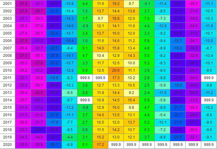

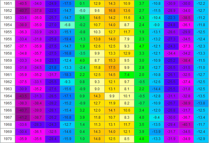

Оффлайн Distant Sun
  • Сообщений: 169
    • Сообщения от Distant Sun
камерады из сибири говорят, что нисколько не изщсенилась у них - на колыме сам знаю что так..
Среднегодовая в Среднеколымске в 50-60-е
И сейчас
Или вот Зырянка
тогда
и сейчас
Тропиков пока нема, но разница, в целом, заметна.
