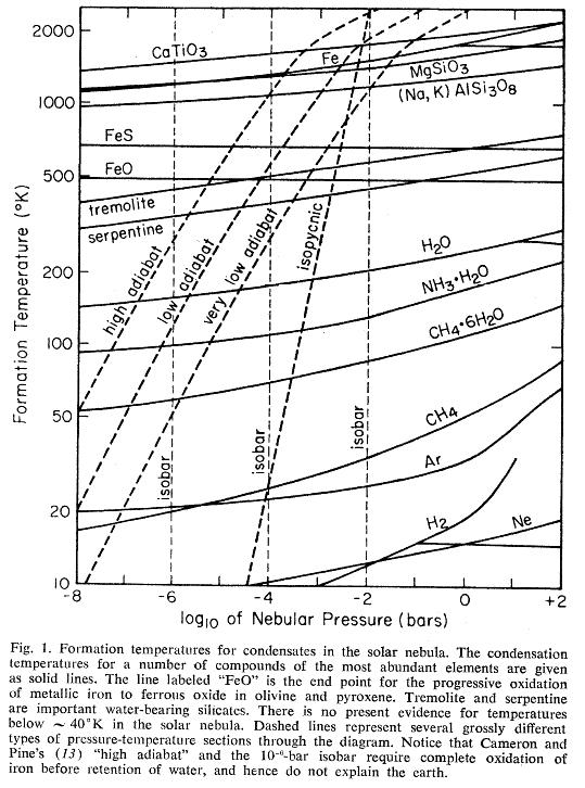

Появилось немного времени, покопался в литературе.
Как и ожидалось, все это было расписано специалистами еще задолго до моего рождения. Например http://www.mars.asu.edu/christensen/classdocs/Lewis_TemperatureSolarNebula_science_74.pdf
Т.е. при температуре в диске ниже 500К химически связанная вода окисляла железо до оксидов, с образованием углистых хондритов. Ближе к Солнцу, при более высокой температуре, образовывались практически безводные обычные хондриты.

   Во первых, непонятно, откуда взялась цифра в 500K. Я читал в двух серьёзных независимых источниках о температуре 1500C. Но, хорошо, пусть даже 500K. Где по Вашему проходила сия граница?

   Ещё вопрос - правильно ли Вы понимаете эту таблицу? Т.Е. Горизонтальная линия на уровне 500K точно является разделительной линией между металлическим железом и оксидом железа?
В жизни никогда не слышал про кристаллогидраты устойчивые при 1500К, да еще и в более чем разреженной среде. 500К – вполне вменяемая верхняя граница.
Судя по современным планетам – не очень далеко от современной орбиты Марса.
Снизу подписано – ниже начинается окисление до оксидов в оливинах и пироксенах. Это далеко не быстрый процесс.

   При чём тут кристаллогидраты? Я пишу об окислении металлического железа. Выше 1500C водород восстанавливает железо - ниже железо окисляется водяным паром.
Даже при 500К энергия Гиббса реакции
Fe + H2O = FeO + H2
равняется -11.8 кДж/моль. Что дает константу равновесия ~16.
Вряд ли соотношение водорода к парам воды было меньше.
Полностью вправо эта реакция идет только в присутствии жидкой (или химически связанной) водой, но никак не действием пара.
Собственно углистые хондриты, где часть железа окислена до трехвалентного состояния в серпантинах, образовывались при температуре не выше 300 К.
