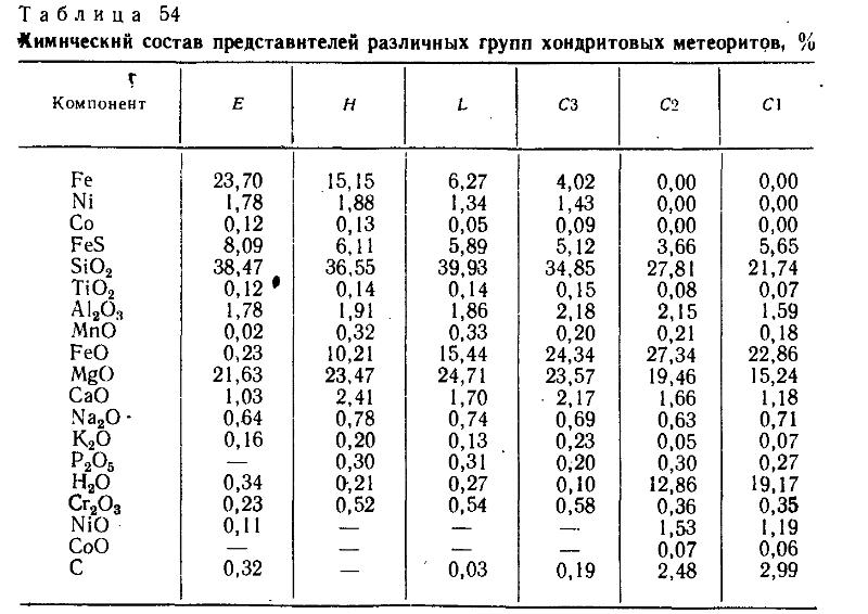

Вот типичный состав метеоритов, в т.ч. и разных типов углистых хондритов:
Магнетит там присутствует в следовых количествах, так что даже такую строчку в таблице не сделали. Про его влияние на окраску я оставлю на совести автора процитированного вами текста.

   Великолепно! Ваша же табличка против Вас и говорит. В верхней строке Fe в столбцах углистых хондритов C1, C2, C3 два чистых нуля и только в C3 есть примесь металлического железа.
   Про магнетит многие пишут, хотя бы Маров "Планеты Солнечной системы" говорит, про окрас то же самое.

Я где-то утверждал, что в углистых хондритах много металлического железа?
Про «много», сказали лично вы:
наиболее окислены углистые хондриты, в которых всё железо трёхвалентное
Нет там никакого ни «все», ни «много» - в следовых количествах. И на окраску те следы не влияют.
