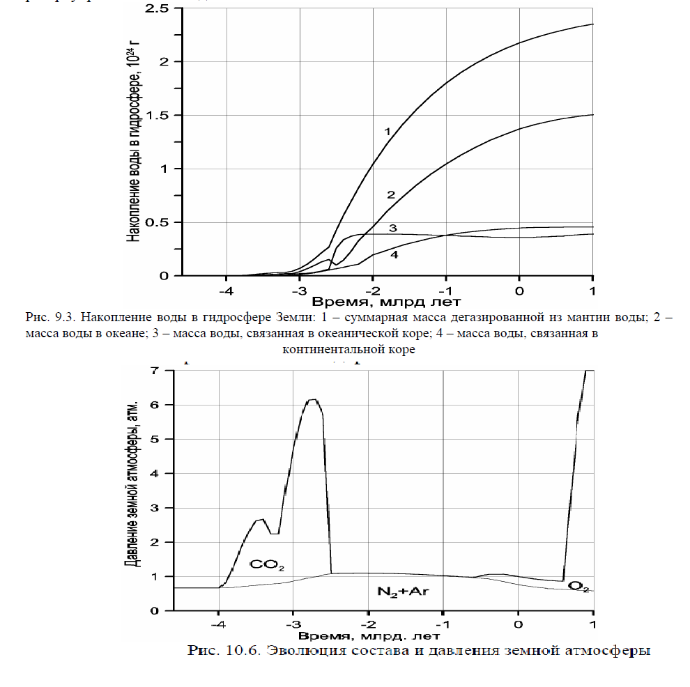

Ссылка на источник( уже была) : http://www.samomudr.ru/d/Soroxtin%20O.G.%20_Razvitie%20zemli.pdf
Глава 9, 10

Судя по картинке, первичный компонент атмосферы Земли - это азот и аргон.
А вот парциальное давление углекислого газа в 5+ бар выглядит сомнительно. Парниковый эффект при этом прокипятил бы планету.
Ну не всё коту масленица. :))  "Реконструкторы" могли и ошибиться. Если положим дегазация воды началась раньше, чем у авторов или была "неучтёнка" вроде падений водосодержащих комет, то процесс связывания CO2 в карбонаты мог начаться и раньше. И тогда не было бы 5 амт. CO2.
Но в своих расчетах авторы последовательны. "Стерлизацию" они изобразили. Но тогда, солнце (предположительно) светило менее ярко, и "эффективная" температура поверхности была около -40 по Цельсию.  И парниковый эффект в 90 град (что не совпадает с мои оценками в 280 град), не дал необратимых последствий.
Меня смущает другое, если оценки и расчеты авторов верны, то где остатки океанов на Венере? Неужели все 2*10^18 тонн воды (по аналогии с Землей) "сдуло" солнечным ветром? Как-то выглядит неубедительно.
