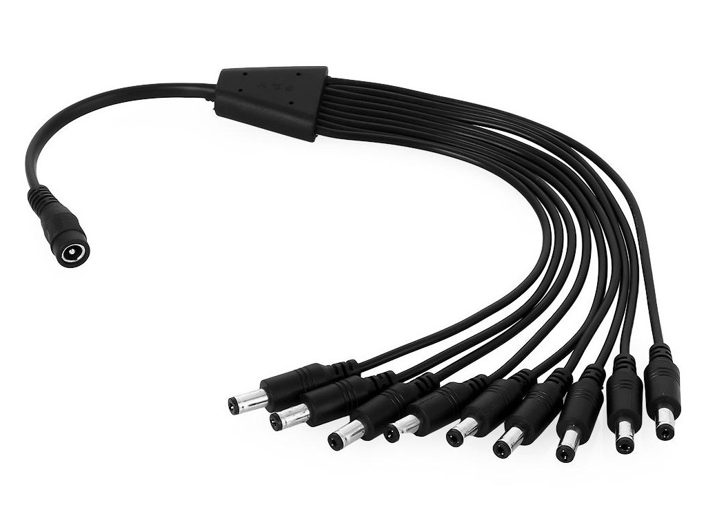

Цитата: Moonchild link=topic=22989.msg3163088#msg3163088
коллеги, подскажите пожалуйста, плохо контачит разъем питания на монти (по ходу раздолбался) - стоит менять на новый такой же (и возможно получить тоже самое через некоторое время) либо вообще заменить на другой тип разъема - может кто сталкивался?
У кого есть такая проблема - купите вот такой разветвитель (для питания видеокамер). Его разъемы имеют поджим (при покупке сразу смотрите, потому что бывают и без поджима), поэтому контакт хороший. С ним не разу проблем не было. А от дополнительных контактов я питаю вентиляторы и грелки.
А разъем на eq6 какой 5.5 на 2.1 или на 2.5 ?
Если кому интересно, то 5.5 на 2.1. Правда у меня через такой разветвитель напряжение упало с 12.2-12.3 до 12.0-12.1 В.
