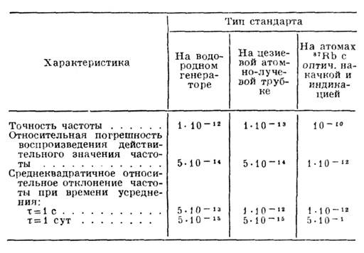

2. Ни разу не удовлетворяет, иначе не было бы иных стратумов (водородного, к примеру). Цезиевый опорник просто компактен и дешев - чемоданичик, который можно купить в магазине. Но не более того :)
У водородных стандартов обычная погрешность 3·10-14, у хороших цезиевых - <1·10-14 (у водородных - лишь у лучших, самых дорогих). Компактные цезиевые - грубее. А у водородного то преимущество, что рабочая частота на порядок ниже, электроника существенно попроще, да и выделение частоты не столь муторное из-за того, что рабочая колба меньше длины волны, это снижает допплеровское уширение.
Квантовый стандарт частоты на цезиевой атомно-лучевой трубке признан первичным стандартом (эталоном), по отношению к которому стандарты других типов являются вторичными.
