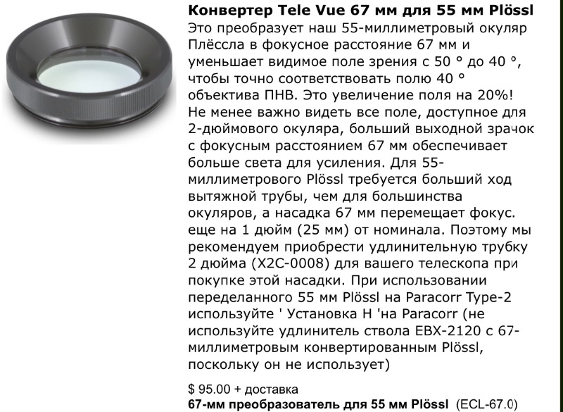

Вчера отлично пообщались по телефону, пришли к выводу зрачок надо делать 8мм в афокале по водороду крупному. Также для того что не влезает (Северная Америка и тп) в 40мм попробовать 56мм Meade plossl 2’. Это базовый окуляр в комплекте ПНВ с афокалом от Televue. Понятно там Televue 55mm Plossl:
Такую схему надо мутить в Sony.
https://www.televue.com/engine/TV3b_page.asp?id=36
Более того они рекомендуют конвертор чтобы превратить окуляр 55мм в 67мм для большего усиления:
« Последнее редактирование: 15 Ноя 2021 [12:27:43] от sky-man »
