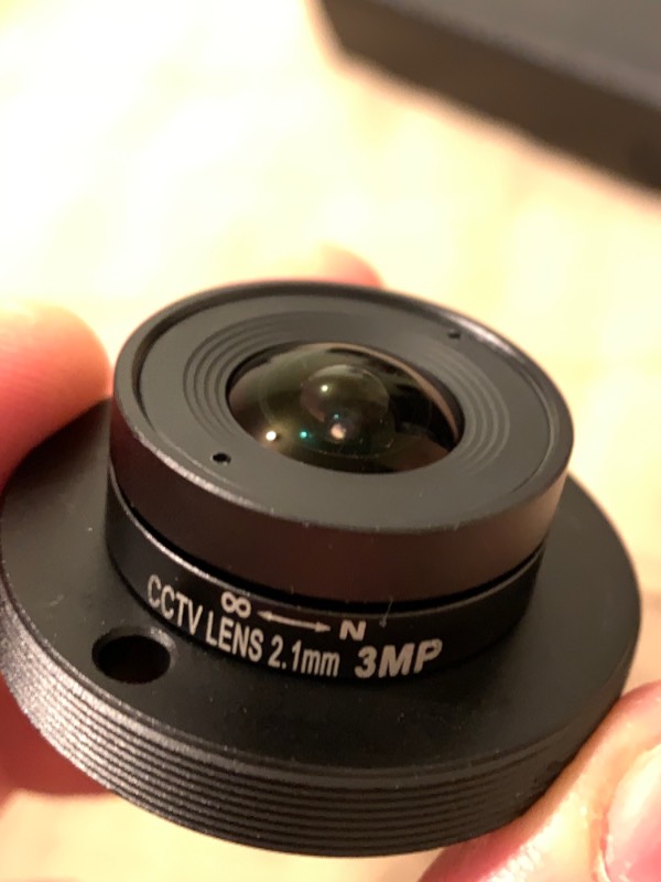

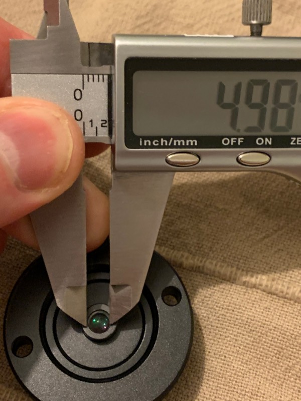

На объективе Zwo 462 стоит объектив по обозначению с фокусным 2.1мм, замерил 5мм диаметр линзы изнутри, снаружи около 10мм.
Если внутри нет диафрагмы это f/0,4
SW Dob 16 GoTo
Оффлайн Владимир Николаевич
  • Сообщений: 24 176
  • Благодарностей: 453
Ну так не делается.. Иначе фишай 16\2.8 получится 1\0.1 ;) Надо ориентироваться на заявленные характеристики - это тн геометрическая светосила, а есть еще физическая та которая учитывает аспекты - светопропускание и пр... По факту она всегда ниже геометрической.

На официальном сайте в комментах пишут, что там f/2.
Ну и если сравнивать с другими похожими по характеристикам объективами, то звучит правдоподобно.
Это широкоугольный многолинзовый объектив. Размеры его компонент ничего не говорят о размере апертурной диафрагмы, которая у него внутри.

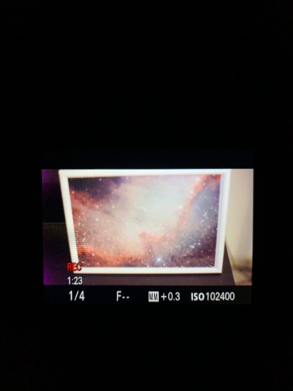

Потом записал видеотрансляцию на SonyA7S + 50/1.2 объектив, 1/4 выдержка уже при iso 40000 идеально видно картину, чтобы не сомневались спорщики прям снял экран во время трансляции и записи видео, шума нет:
А вот это видео с Sony открыто на компе как у zwo 462 выше и сделан скрин шот. ISO 40000:
На iso 102400 камера уже показывает пересвет на экране +0,3. Шума тоже нет. А ещё есть iso 200,300,400к. И это в полной темноте:
А вот это видео с Sony открыто на компе как у zwo 462 выше и сделан скрин шот. ISO 102400:
Короче пока Sony равных нет среди астрокамер для риал тайма. Zwo 462 не справилась с видео даже на 1/4 сек.

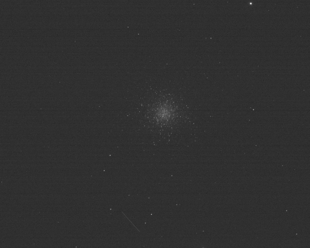

Да какая разница)) По туманностям как раз сравнивать бесполезно - выиграет тот кто сильнее гамму задерёт и шумы приглушит.  ;D
Вот вам стандартный объект - М13, одиночник 0.25с (4фпс). Безо всяких биннингов.
По звёздам очень легко оценить проницание, сфотографируйте с такими же параметрами и обсравнивайтесь.
Слушай мы тут не фотографии обсуждаем, а ПНВ для визуала и трансляций. Я на свой 250мм F5 с Sony A7S снял видео туманности Ориона в цвете, а ты на 355мм F2.0 с ZWO 174 не можешь. Покажешь туманность на видео поговорим ;)

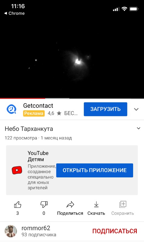

Вот я снимал через доб 12, на камеру т7с через ПНВ и окуляр 40 с фильтром H-alpha 7nm. Телескоп без ведения, поэтому объекты снимались, пока были в поле зрения! https://m.youtube.com/watch?v=-dGanvA3LMM
А это то же самое, только фотоаппарат Samsung NX mini и без фильтра. https://m.youtube.com/watch?v=2fBWVggPykI
« Последнее редактирование: 13 Ноя 2021 [11:18:24] от Альф »

Вот я снимал через доб 12, на камеру т7с через ПНВ и окуляр 40. Телескоп без ведения, поэтому объекты снимались, пока были в поле зрения! https://m.youtube.com/watch?v=-dGanvA3LMM
Хороший опыт! Это dedal 370? ☝️
Но я жду от Sony A7S большего, Орион у меня даже без удаления фильра был ярче, детальнее и в цвете чем у вас на видео:
И в cmos ПНВ Sony A7S у меня:
