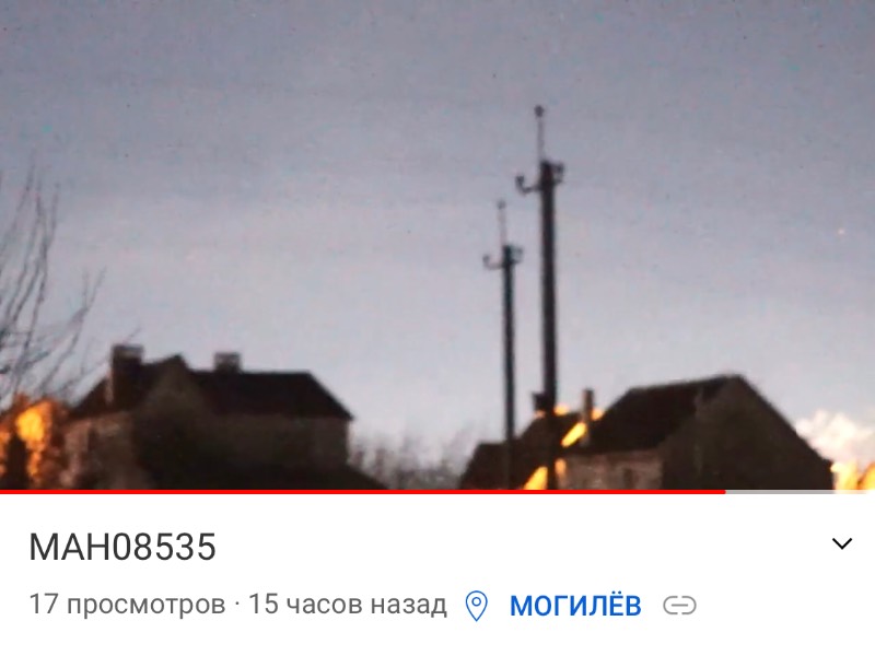

Оффлайн Иван М.
  • Сообщений: 639
  • Благодарностей: 67
    • Сообщения от Иван М.
    • Природа Урала
https://youtu.be/OUWdlsN_Qwo
https://youtu.be/ol8q7MauYTY
Видео сняты с цифровым зумом 3х. При 1х не было бы мельтешения.
1 видео - 1/25 к/сек, 2 видео - 1/4 к/сек.
"Окуляр" держал руками, т.к. он без втулки.
Спасибо!

  • Сообщений: 8 924
  • Благодарностей: 634
Дома, улицы освещенные, фонари горят. Это из города/посёлка что ли ты пытался дип скай смотреть на Sony? 🤪
На видео небо белое как в городе. Надо выезжать из дома под темное небо для наблюдений. Без узких фильтров как у тебя тем более.
А кстати андромеду ты увидел, у меня лучше на видео она, там лыжи были видны в прямом фокусе. Постарайся выдрать Ha cut фильтр и выехать от домов с фонарями в темную зону. Тогда будет гораздо лучше. С Ha и Oiii фильтром надо смотреть туманности.ЭОП ПНВ-шники без фильров вообще дип скай не смотрят. Чуда без фильтров и тут не будет.
С того дня только дошли у друга руки видео сложить. И то говорит резать пришлось, я ему объяснил как что приблизить https://dropmefiles.com/Ciewh
Костян на твоем видео темное небо, нет розоты как у всех кто удалил фильтр Ha cut, ты всех вводишь в заблуждение что ты его удалил. Какое то фейковое видео с сильно увеличенными участками неба с шумом без объектов. И видео специально испорчено низким разрешением:
С учетом неоднократных нестыковок, и отказа показать свою камеру A7S целиком с матрицей я сомневаюсь что у тебя есть A7S и что ты там что то удалил на чужой камере за 40-50 тр, имея при этом бюджетную монти без моторов. Склоняюсь, что ты засланный козачок от торгашей нпв эоп Navastro на форуме с очень низким качеством изображения.
Все твое фотообразные сникми вместо видео похожи на астрокамеру, которой ты имитируешь A7S.
« Последнее редактирование: 17 Ноя 2021 [11:31:19] от sky-man »
