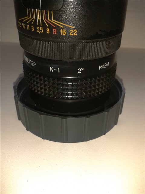

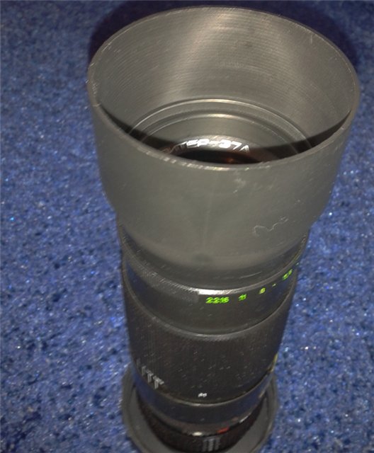

Приобрел юпитер 37А и конвертер к-1 2х мс чего мне с ним делать, пригодна ли такая система хоть для какого нить астрофото начального уровня?
да и еще у меня фотоаппарата нету, зато есть вот такая штука Microsoft LifeCam Studio USB FullHD 1080p которую я все никак не могу раскурочить дабы удалить родную оптику,
меня уже терзают смутные сомнения что вся моя предполагаемая система потерпит просто крах и деньги были выброшены зря....
курочить ли мне вебку?, покупать ли мне Baader UV-IR Cut, 1,25" + всякие переходники и прочее? или просто успокоится и понять что из этого ничего не выдет?
Объектив зато понравился, может потомучто это мой первый объектив который я держу в руках  :)

Просто даже если охота почесать руки и приделать вебку к этому обьективу, то что на это снять то? Для планет фокус коротковат, Луну если только... хотя и офтоп, но каким образом будете дружить вебку с объективчиком?
Зы: Имхо, вебку лучше прикрутить к Туристу, а объектив оставить, когда появиться зеркалка - прицепите на нее, и вот тогда.. :)

хотел переходник выточить с м42 на 1,25", вебку в корпус из под барлоу и соответственно вкрутить фильтр в этот корпус это первый вариант но незнаю как там с фокусировкой по этому второй с резьбовым фокусером из объектива в который и будет устанавливаться корпус с фильтром и камерой....
система пригодна для астрофото с большим пикселем и малыми требованиями к хроматизму. Вебка здесь точно не к месту :(
Тут нужна зеркалка, полноформатная. Старый "пятак" (Canon 5D) нынче стоит около тысячи. Имеет смысл потратиться.
