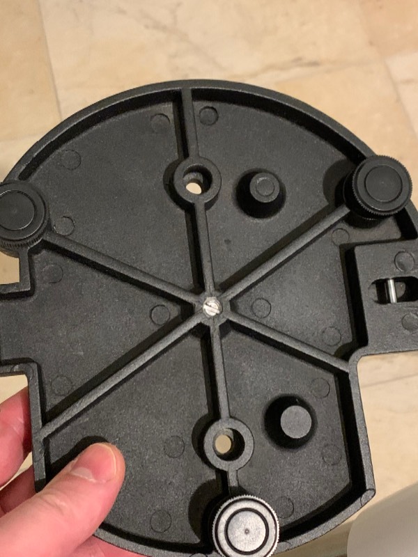

Привет. Не поверите сегодня смотрел у себя как это сделать. Для этого нужно:
- Площадка с 3 винтами на пружинках (они дюймовые) от треноги Nexstar 4/5SE. Все Nexstar 4/5, 6/8, Evo имеют одинаковые площадки подключения головы монти.
- две втулки 25мм (Например 12х17х26мм на али).
- болты потайные м6 и гайки снизу площадки от EQ6.
- просверлить в площадке EQ6 два отверстия 6мм.
Все прикручиваете и готово.
Ничего сложного нет. Нужен только донор от треноги чтобы выглядело хорошо.

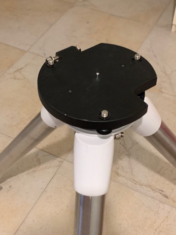

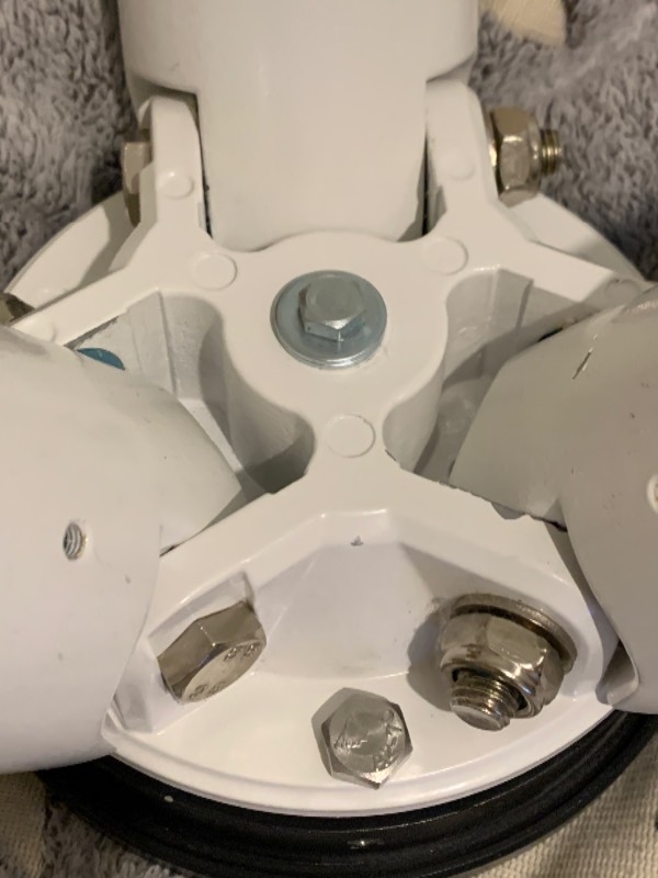

Это на треногу EQ6 у меня сначала установлена площадка для Ioptron ieq45:
Тренога EQ6 просверлена в 1 месте под винт M6 и второй винт в центре через имеющееся отверстие:
А это сверху над креплением Ioptron будет ставиться площадка для Evolution:
У площадки снятой с треноги Nexstar 4/5 два отверстия, между ними 105мм, можно и 3-е просверлить, площадка литой кусок алюминия жесткая прочная:
Две плиты Ioptron и Nexstar при прикручивание Nexstar сверху двумя потайными винтами будут отделять две такие стальные втулки:
Можно и нарезать резьбу в площадке Ioptron под М6, но на мое удивление в плите Ioptron есть два отверстия м6 ровно на расстоянии 105мм как в площадке Nexstar. Можно насквозь просверлить EQ6 и снизу стягивать гайками. В общем это не проблема сделать 100%.
Таким образом тренога может нести SW EQ6, Ioptron IEQ45, Celestron Evolution. Более того если взять треногу Nexstar 4/5 там клин полностью металлический из двух частей. Можно на треногу ставить площадку с клином и использовать Evolution в EQ режиме. Мне это не надо, поэтому я креплю только площадку под Evo на треногу EQ6. Плиту от Nexstar 4/5 для крепления Evolution брал недавно на форуме за 1000 руб.
Вот так легко это делается, пользуйтесь опытом.

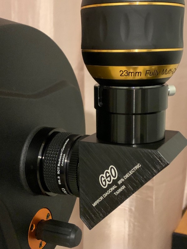

В копилку знаний про Evolution. Как установить 2 корректора f6.3 подряд для EAA чтобы светосила была F3,96 но в тоже время не задевать основание монтировки Evolution. Схема такая:
C9.25 + SCT->M42 + GSO 2' mirror + Celestron f6.3 + Antares f6.3 + SCT-> M42 + ZWO 533.
Два корректора f6,3 подряд это рабочая схема для EAA:
https://www.cloudynights.com/topic/551155-experiences-using-compound-focal-reducers-with-a-lodestar/#entry7508569
Максимум, что помещается за трубу и не касается основания байонета Эво, это 2-х дюймовое зеркало длиной 87мм. Так что есть только один выход. Сначала устанавливается зеркало ГСО 2. Получаем удлинитель от трубы до корректора - 113мм. После зеркала ставим два корректора ф 6.3 подряд и переходник на камеру ZWO. Как на фото ниже. Здесь камера Canon для теста фокусировки. Но будет ZWO и второго корректора нет. Камера фокусируется в такой конфигурации без проблем и труба не опирается в основание в вертикальном положении.
На клауди считают что расстояние от второго корректора до матрицы должно быть 62мм чтобы было f3.9. Есть несколько вариантов, это удлинить втулками или М42 от Visual back 1.25 до камеры. Родной  задник 1.25 дает 35мм с поверхности корректора и 17,5 мм в ZWO, это 52.5 мм расстояние от поверхности корректора до матрицы
2. Переходник SCT на М42 от зеркала ГСО 2'. Дает 21мм от поверхности корректора и 17,5 мм в ZWO, это 38.5 мм до матрицы
3. Старый внеоскевой гид Celestron для SCT (производство Япония) дает 51 мм от поверхности корректора и 17,5 мм в zwo, то есть 68.5 мм до матрицы.
Но есть подозрение, что это гид рассчитан на такой корректор и старую зеркальную камеру. То есть под отрезок 51мм+10мм+44мм=105 мм могу ошибаться.

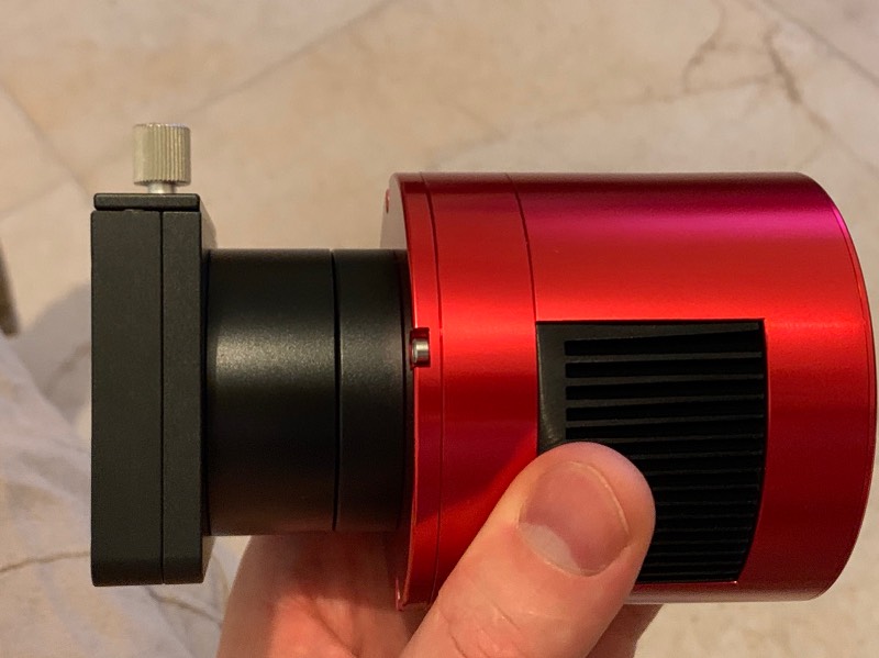

Для работы с ZWO533 к варианту 2 и 68,5мм можно добавить слайдер для фильтров 16,5мм, удлинитель 21мм, тогда получится нужные 106мм.
В инструкции к аналогичному корректору Meade f6.3 от корректора находятся:
- Внеосевой гид(у целестрона 51мм) или Т-переходник Meade
- Т-кольцо (10мм)
- Корпус зеркальной камеры 35мм (обычно 44мм у кэнона)
Итого 105 мм от редуктора до матрицы по инструкции Мида - не 62мм как рекомендуют на клауди.
В тоже время мидовский T адаптер из инструкции имеет оптическую длину 45мм. Таким образом корректор Meade f6.3 рассчитан на растояни 100мм между корректором и матрицей.
Другое дело тут два корректора подряд. Надо замерить насколько меняется фокальная плоскость при подключении второго корректора. Есть тема на клауди по промеру этих редукторов. https://www.cloudynights.com/topic/568362-a-too-short-meade-f63-focal-reducer/
Но судя по инструкции внеосевой гид Celestron который у меня есть сделан специально под редуктор Целестрон f6.3 с длиной оптического отрезка 105мм (гид или т адаптер + T кольцо + камера DSLR):
Радиальный гид (#94176) — Радиальный гид Celestron® специально разработан для использования
в основном фокусе, астрофотографии глубокого космоса и заменяет T-Adapter. Этот
устройство позволяет одновременно фотографировать и наводить через оптическую трубу
Сборка вашего телескопа. Этот тип руководства дает наилучшие результаты с тех пор, как вы
вид через направляющий окуляр точно воспроизводится на обработанной пленке. Радиальный
Направляющая представляет собой Т-образный узел, который крепится к задней ячейке телескопа. небольшой
из телескопа поступает в направляющую, большинство проходит прямо в камеру. Маленький
часть, однако, отклоняется призмой под регулируемым углом до направляющего окуляра.
Эта направляющая имеет две функции, которых нет в других внеосевых направляющих; во-первых, призма и
корпус окуляра вращается независимо от ориентации камеры, делая получение
путеводная звезда довольно легко. Во-вторых, угол призмы настраивается, что позволяет вам смотреть на направляющие звезды на оси. Этот аксессуар работает особенно хорошо с Редьюсером/Корректором.
Редуктор/корректор (#94175) — этот объектив уменьшает фокусное расстояние телескопа на 37 %, что делает ваш C8-S
Инструмент 1280 мм f/6.3. Кроме того, этот уникальный объектив корректирует присущие
аберрации для получения четких изображений по всему полю при визуальном использовании. Когда
используется в фотографии, есть некоторое виньетирование, которое создает 26-миллиметровое круглое изображение на
обработанная пленка. Он также значительно увеличивает поле зрения и идеально подходит для широкоугольного просмотра в дальнем космосе. Он также идеально подходит для начинающих с основным фокусом, длительной выдержкой.
астросъемка при использовании радиального гидирования. Это упрощает управление и
экспозиции гораздо короче.
Т-образный адаптер (#93633-A) — Т-образный адаптер (с дополнительным Т-образным кольцом) позволяет прикрепить зеркальную камеру к задней части вашего Телескоп Селестрон. Это превращает ваш телескоп в высокомощный телеобъектив, идеально подходящий для наземной фотографии и
лунная и солнечная фотографии с короткой выдержкой.
Т-образное кольцо - Т-образное кольцо соединяет корпус 35-мм зеркальной фотокамеры с Т-образным адаптером, радиальной направляющей или телеудлинителем. Этот
Аксессуар обязателен, если вы хотите делать фотографии через телескоп. Каждая камера (например, Minolta, Nikon,
Pentax и др.) имеет свое уникальное крепление и, следовательно, свое Т-образное кольцо. Celestron предлагает 8 различных моделей для 35-мм камер.
Правильнее будет  сначала поставить два редуктора, потом диагональное зеркало 2' и далее камеру zwo. Иначе фокус выносится слишком далеко и может быть обрезание зеркала.
Рекомендуемый задний отрезок до матрицы у C9.25 - 139мм:
5,475 inch для 9.25, 11, 14.
Это 5,475х2,54см = 139мм.
Сначала 2 редуктора f6.3 это 48мм, зеркало gso 2’ - 113мм, zwo 17,5мм итого 178мм. Итак максимум.
Без зеркала установить камеру zwo на Evolution не получится.

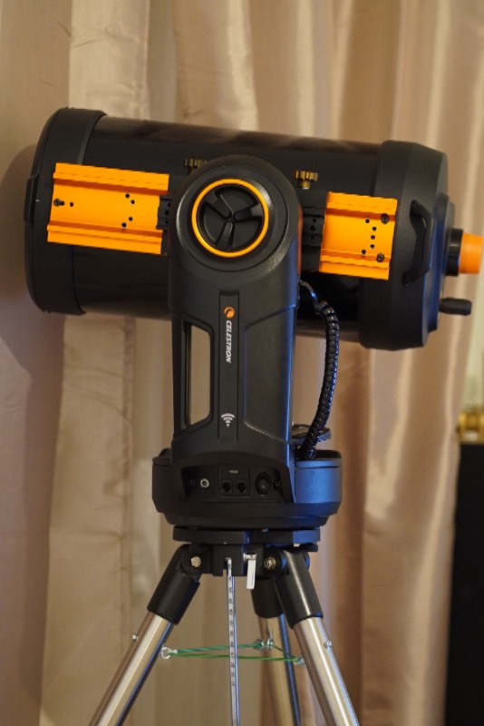

Добавил противовес для уравновешивание трубы.
При работе с 2’ зеркалом сильно нарушается балансировка трубы вперёд. Это нагрузка на мотор и прям сильный перевес вперёд, весьма опасно расслаблять тормоз на оси Alt, труба может кивнуть вперёд.
Необходим ластохвост 33см и блинчик 1.2 кг из декатлона. Труба так отбалансирована что двигается касанием пальца в обе стороны.
Это с 2’ зеркалом и корректором f6.3 в зените:
« Последнее редактирование: 17 Фев 2022 [22:38:33] от sky-man »
У меня та же проблема с этой оранжевой рейкой, да ещё бленда впереди. Неужели нужен такой мощный противовес, чтоб нейтрализовать дисбаланс? У меня были мысли убрать металл с рейки у пластины ШК. Конечно, полностью не получится уравновесить, но может, без такого утяжеления получится
Dob 10, Evolution 9,25, ES 20-100, 34-68 2х20-68 2х16-68
Бино CZ, Coronado PST
Оффлайн sky-manАвтор темы
  • Сообщений: 8 875
  • Благодарностей: 634
Re: Монтировка Celestron Nexstar Evolution
« Ответ #272 : 18 Фев 2022 [14:54:20] »
1.2 кг не много. Теперь пальчиком двигается труба. Зато ничего не задевает снизу с 2 дюймами и 9.25 и нагрузки нет на моторы.
