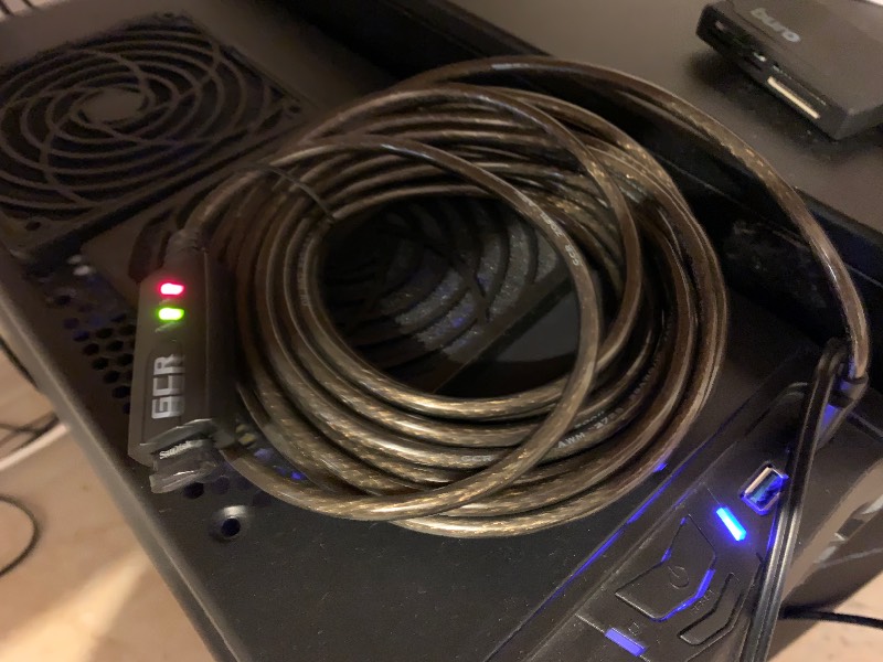

А я купил такой провод USB и в ус не дую, скорость копирования папки с мелкими файлами 41,5 Мбайт/сек, это 330 мбит/с. Скорость недостижимая для WiFi. Купил провод за 890 руб на озоне. Длина общая 15 метров.
Для меня удобнее смотреть на ноутбуке с экраном 16 дюймов что происходит при съёмке, и привычные программы мне удобнее APT, PHD2. Смотреть на экране телефона с asi air качество снимков и гидирования менее удобно когда есть нормальный ноутбук. Кабель по спецификации работает до -20С. Собственно в морозы не было проблем. За 25 000 руб покупать WiFi удлинитель asi air не решился.
