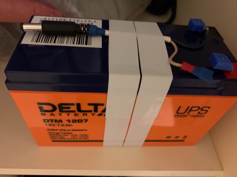

Я себе вот такой штекер припаял, под стандартный удлинитель под штекер монтировки и подобного с али за 200 руб.
Покупал для питания монтировки, за год ни разу особо не пригодился по назначению. Он относительно лёгкий, но даже его тащить не хочу. Питаю от тачки. Тестил этим акумом оборудование, просто лежит в шкафу. Подзарядил его не так давно.
