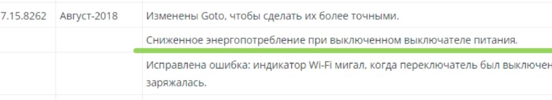

Список обновлений соглашусь просто убеждает поставить новую прошивку. Самые новые прошивки это уже 7-е обновление и на монтировке и на пульте. Если они её уже седьмой раз обновляют, я не мог оставить заводские прошивки 2016 года 6-ти летней давности.
Улучшения при обновлении монтировки (красным было, зеленым стало):

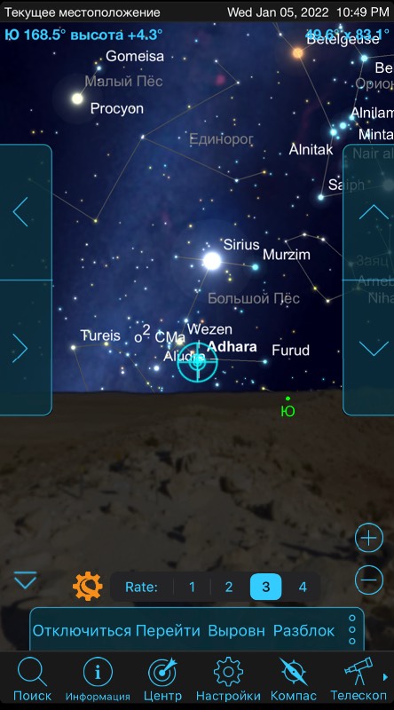

С обновлением! Чтобы пульт как третье устройство для обновления появился в списке его надо перед включением монти перевести в режим прошивки зажав 2 кнопки. На экране пульта выходит boot loader aux.

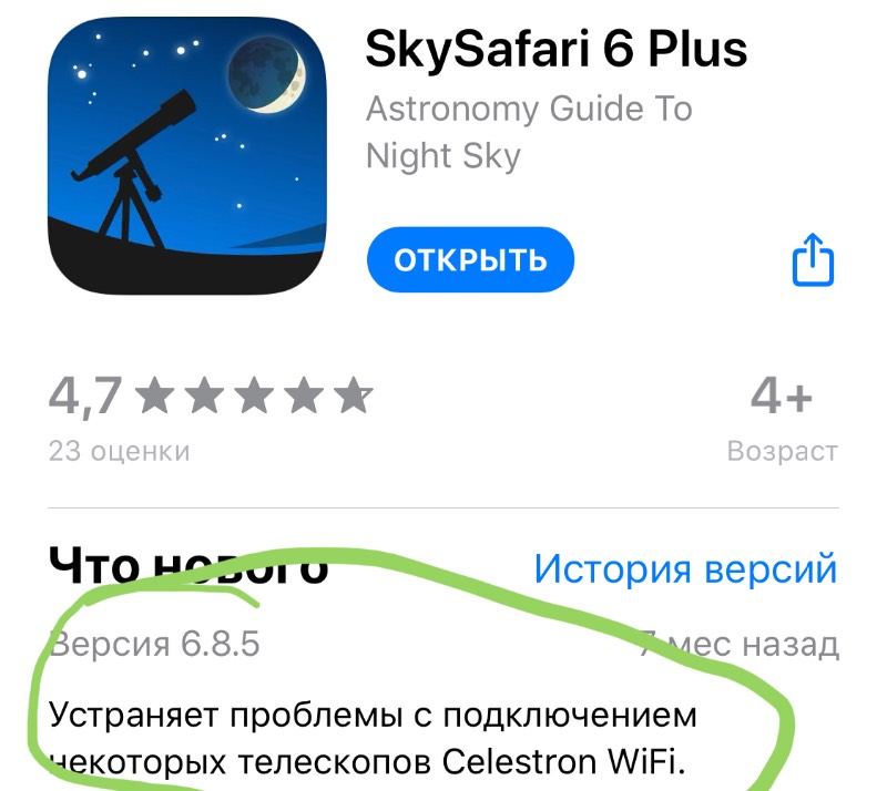

Я ещё обновил и Celestron SkyPortal, вроде уменьшилась задержка на нажатия кнопок на экране.
В последних обновлениях SkyPortal и SkySafary Plus указано улучшена производительность устройств WiFi Celestron.

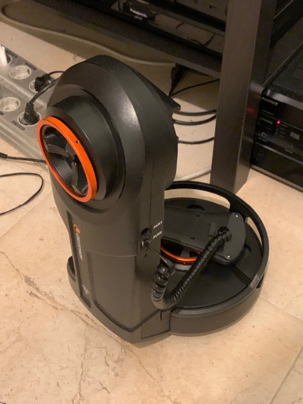

Я повелся на Ваше фото с перепрошиванием ... у Вас монти подключена блоком питания :))
Celestron edge hd 9.25, NEQ-6 Pro SynScan, 7X EDGE HD FOCAL REDUCER, T-ADAPTER WIDE 48MM EDGEHD, ZWO-ASIAIR PRO, ASI120MINI (Guide), ASI533MC Pro, ASI178MM (planet), Lunt Solar 50mm B600 DS and LUNT LS50C DOUBLE-STACK FILTER, Celestron NexStar Evolution 6, Астросарай ....

Я повелся на Ваше фото с перепрошиванием ... у Вас монти подключена блоком питания )
Это после прошивки подключил зарядку чтобы зарядить. Акумы LiFe держать лучше полностью заряженными. Добавил пункт 0 в инструкцию - перед подшивкой зарядить полностью аккумулятор, прошивать без блока питания.

Монтировка при этом стоит в углу и обновляется по WiFi как iPhone.
а это же фраза которую воспринимаешь буквально :)  надо фото другое поставить чтоб другие плату отправили в страну вечной охоты :)

« Ответ #153 : 06 Янв 2022 [00:59:05] »
мне в голову не могло прийти, что тумблер который физически отключает питание не сможет этого сделать
Тумблер питания не отключает питание батареи от монтировки, монтировка даже выключенная продолжает потреблять ток. Одно из установленных обновлений об этом говорит. Обновление снижает ток потребления в выключенном состоянии, что кстати хорошо:
