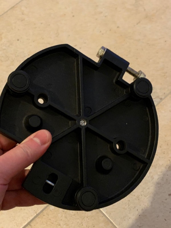

У меня такие ноги. Тяжеленные 12 кг. Таскать неудобно. У EQ6 7,5 кг. На эти ноги можно ставить больше вес, она от 1100 CPC это 11 дюймов труба и монти тяжелее. Все крепления у Celestron одинаковые, можно хоть Nexstar 4 поставить на неё. А можно купить площадку от Nexstar 4 и прикрутить к треноге от EQ6 😉
Вот литая металлическая плита от Nexstar 4, у меня есть такая. Прикручиваешь на 2 винта к EQ6 ногам за 10 тр и готова универсальность. Надо 2 дырки 6мм просверлить в EQ6 и винтами м6 стягиваешь, можно снимать и ставить обратно. Так что можно сорокет не тратить. Ноги EQ6 стоят - 10 тр, Nexstar4 - 5 тр.
У меня также съёмная площадка от iIotron ieq45 ставится на EQ6.
