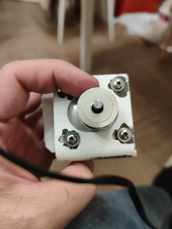

для гадания минимум фото нужно))
Вот эта эксцентричность:
Диаметр оси моторчика 5мм, а внутренний диаметр шкива 6мм. Потеряна втулка?
"Странники, по-видимому, отбраковывали людей, страдающих скрытой космофобией, и выделяли скрытых космофилов." (с)
