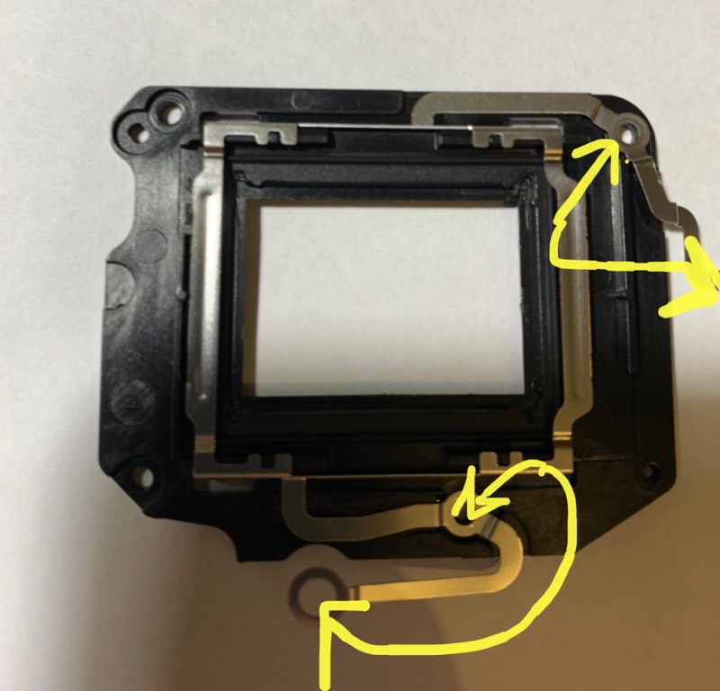

Поздравляю с началом )) Рамка, которую вы обозвали теплоотводом, думаю интегрирована для съема статики в основном ну и как фиксатор. Путь съема тепла термоскотчем не так что бы тупиковый, все лучше, чем стоковый, но отнюдь не прорывной, однако для вашей климатической зоны весьма оправдан. Медь в радиаторе интегрирована, были такие с сердечниками, но поверьте, существенной разницы при такой пассивной схеме теплоотвода не почувствуете между просто алюминием и медью.
 *Медь непонятно как крепить, рама фильтра с матрицей на подвесе (пружинке) как бы ее не перекосить* - вопрос толщины, она берется в пределах 0,15 мм - фольга - не перекашивает. Но брать ее в нахлест на внешнюю рамку совсем не эффективно, она должна идти от тыла самой матрицы, проходя под платой управления и корпусом матрицы

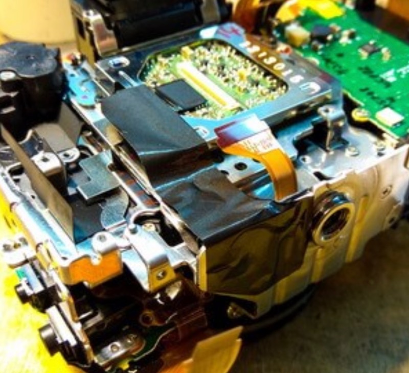

Я не про рамку, а то что дальше имел ввиду. Когда менял фильтр сфоткал. У японцев не все просто сделано. Сама металл рамка фиксирует пылетряс на защелках к пластиковой рамке а вот дальше. Вот отметил желтым от рамки дальше идут две полоски сначала винтиком они соединяются с металической рамой матрицы далее идут от подвешенной на пружинах рамы матрицы к раме фотоаппарата и там тоже прикручиваются винтиками, никакой фиксации не несут, они весьма легко гнутся так как тонкие. Рама матрицы ими не фиксируется, она фиксируется 3 винтами на пружинах. Эти полоски выполняют на мой взгляд роль теплоотвода задуманного в этой камере на крепление к штативу.
И более того эти тепловоды соединены по периметру со стеклом пылетряса термостабилизируя и снимая тепло равномерно по периметру со стёкла. А там должен быть нагрев так как матрица греет воздух внутри под стеклом. Также эти тепловоды не есть подключение минуса на раму матрицы потому что из 2 с двух сторон, минус бы сделали 1 и проще реализовать проводом а не такой широкой полоской.
Вот здесь видно как тепловод прикручивается к раме матрицы:
http://dslrmodifications.com/rebelmod450d3.html
 Тепловоды продуманы в камере на крепление для штатива. Вопрос только нужно ли их усилить увеличить, при том что покупка подобного Пельтье электро холодильника за 2-3 тр в чип дип с помещением камеры просто в коробку позволило решить проблему охлаждения этому конструктору:
http://dslrmodifications.com/rebelmod450d16c.html
Тоже что то такое сделаю.

Я тоже имел в виду эту рамку, крепление к корпусу и есть разгрузка по статике, так как передний фильтр и есть то что мы чистим, называя это чисткой матрицы. Теплопроводность стекла ничтожно мала по сравнению с металлом и смысл ее охлаждать таким способом не вписывается в законы термодинамики, тем более в 2010 -11 году фотоиндустрия в любительском сегменте вообще не парила себе мозг о пассивном охлаждении, о 4К еще речи не шло, но если вам нравится так считать, то ради бога.

в 2010 -11 году фотоиндустрия в любительском сегменте вообще не парила себе мозг о пассивном охлаждениии
Забудем про стекло, тогда зачем две тонкие гнущиеся металл пластины соединяют раму матрицы с рамой фотоаппарата с креплением штатива. Роль крпления они не выполняют. Что это если не пассивный теплоотвод, почему их 2 сделали с двух сторон рамы матрицы сверху и снизу.
Я уже высказал свое предположение для чего это сделано, вторая причина, на мой взгляд, это обеспечить надежный контакт по корпусу (как на автомобилях заземляют корпус) для стабильной работы пылетряса, шлейф с него может и не иметь своего минуса, во всяком случае, когда я его снимал, он приклеен на стекло и обращен к этой злополучной рамке пластиной, похожей на проводник, скорее всего это и есть земля пылетряса, безусловно он отчасти отводит тепло, но это не его основная функция. Это чисто мое предположение.
