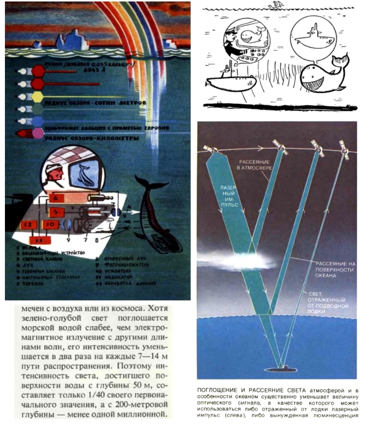

А вы уверены что СКРЫТНОСТЬ подлодок сохранится всегда?
Я однажды вскользь, в рамках рассуждений "зачем России мегаватный источник электроэнергии на орбите"  прикоснулся к теме обнаружения подлодок в океане. Чисто по-дилетански. И вы знаете, я допускаю что бравым мореходам Тома Клэнси "скрываться с достоинством" осталось недолго.
Ну не бывает такого, что бы нашлась такая хитрая жо_па, что бы на нее не нашлось винта...
Кстати, одна из причин почему подлодки до сих пор никто не умеет как следует ловить (мол, глянул и увидел!) под водой - то что в космосе мы так толком и не расположились.
Скажем все спутники сидят на голодном энергетическом пайке от солнечных батарей. Что сильно ограничивает развитие АКТИВНЫХ методов обнаружения.
