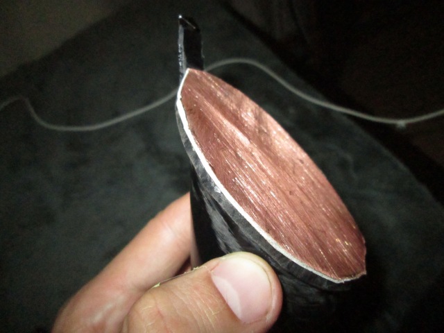

вот так доработана оправа, потом уже за центр приклею зеркало
levenhuk ra200n f5
