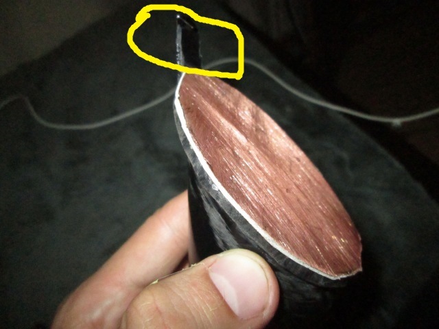

« Ответ #520 : 07 Окт 2019 [10:09:16] »
планирую на основание стакана вторички наклеить "Моментом водостойким" пластину из текстолита
Надёжность этого крепления неизвестна, так что стоило бы сделать страховку (лапки или нитка приклеенная эпоксидкой к диагоналке).

Оффлайн san418
  • Сообщений: 802
  • levenhuk ra200n f5
    • Сообщения от san418
Re: Юстировка ньютона
« Ответ #522 : 07 Окт 2019 [10:16:19] »
там есть на оправе Г-образная пластина, вот думаю оставлять ее или нет.
