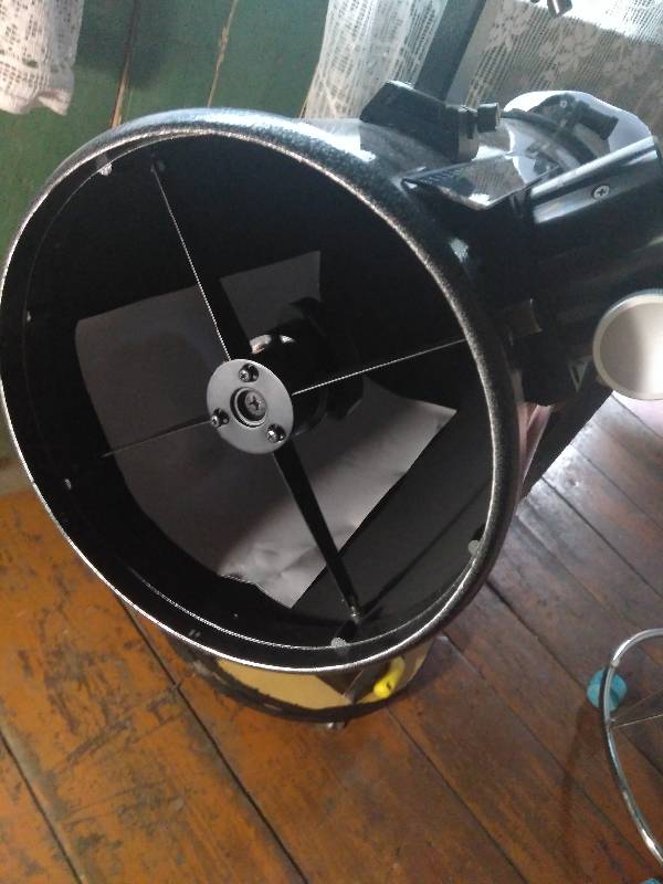

« Ответ #464 : 06 Окт 2019 [16:25:40] »
Интересно, чего узел вторички стоит вверх ногами
levenhuk ra200n f5
Оффлайн Старый
  • Сообщений: 3 676
  • Благодарностей: 569
    • Сообщения от Старый
Re: Юстировка ньютона
« Ответ #465 : 06 Окт 2019 [16:39:24] »
Что вы имеете ввиду?

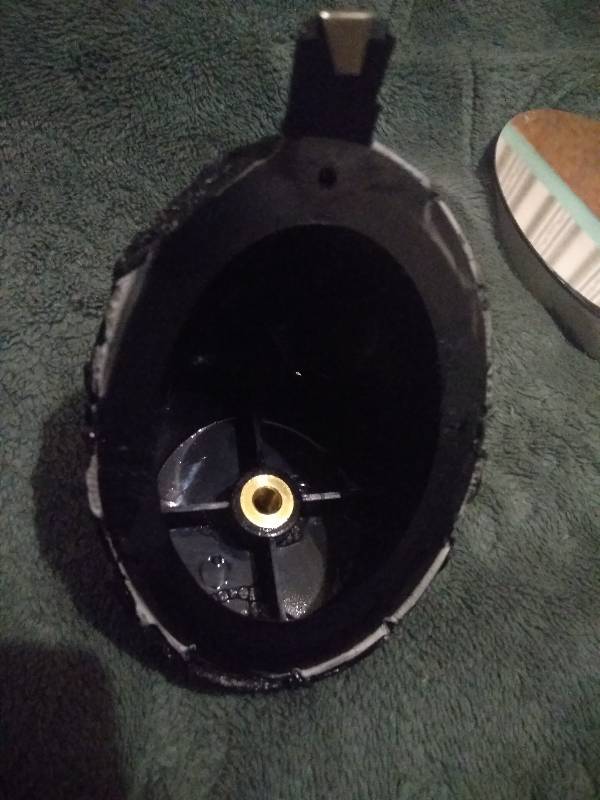

« Ответ #467 : 06 Окт 2019 [18:36:54] »
буду по нормальному приклеивать вторичку

« Ответ #468 : 06 Окт 2019 [19:00:07] »
Юстировочные винты
levenhuk ra200n f5

« Ответ #471 : 06 Окт 2019 [19:25:13] »
нет не выступают, в такой конфигурации ими неудобно юстировать - винт, регулирующий вертикальное положение, стоит внизу. Обычно он вверху, а два нижних - боковые
levenhuk ra200n f5

« Ответ #473 : 06 Окт 2019 [19:37:16] »
планирую на основание стакана вторички наклеить "Моментом водостойким" пластину из текстолита, а уже на нее зеркало за центр. Герметик такой санитарный пойдет? Г-образную пластину для удерживания ДЗ оставлю вместе с кусочком бортика, чтоб ориентировать зеркало при приклейке.
