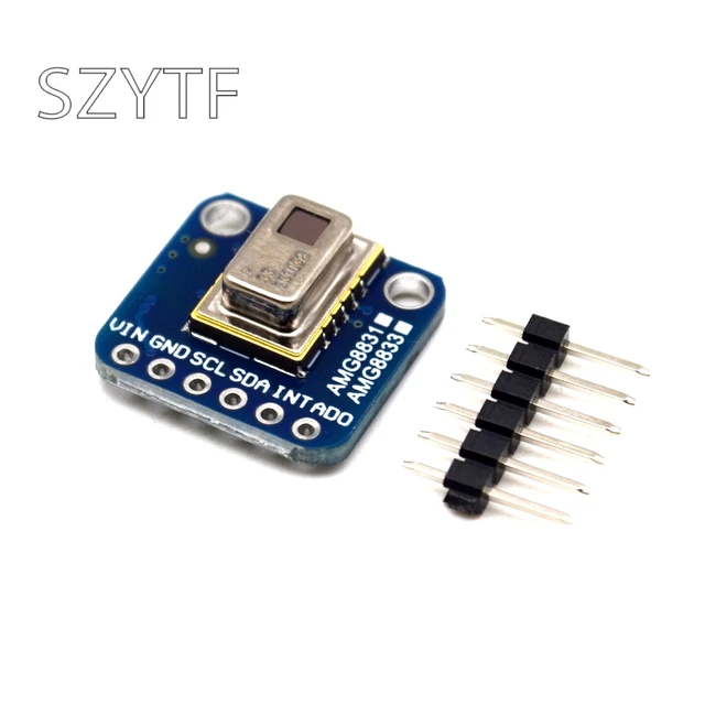

Мне ещё вот какая платка приглянулась на али. Стоит 2 тыщи рублей. Из себя представляет ИК-чувствительный сенсор 8х8 точек (термограф)
Подключается к малине по I2C, есть готовый пример использования: https://www.instructables.com/id/Thermal-Camera-AMG833-Raspberry-Pi/
Остаётся открытым важный вопрос прогреваемого ИК-объектива-ширика. И можно строить температурную карту неба аж из 64 точек!!!
P.S. За 4600р есть матрица MLX90640 - 32х24 точек с объективом 110 FOV. Но это перебор для контроля неба.
モ - mo
Небо имеет глубокий минус, а тут от 0С заявлено - не пойдёт. Нужно что-то чувствительное и с хорошим охлаждением.
Не обратил внимание. Странно, что он не меряет отрицательную температуру. Ты в datasheet смотрел или на али? Китайцы ... порой пишут что угодно, кроме правды :)
