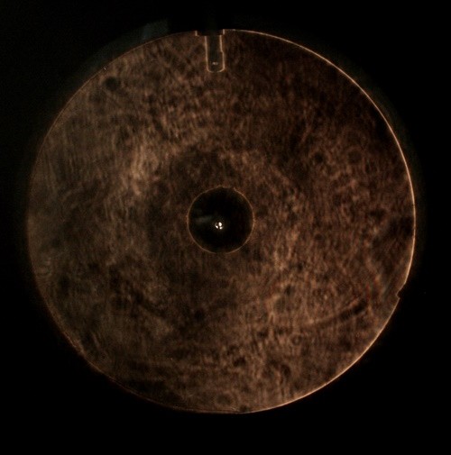

При исследовании зеркала визуально с помощью точечной ИЗ, я вижу различные "мушки" и т.д., как на картинке внизу (это не моя теневая). При съемке камерой их не видно. Они сильно мешают, и приходится использовать щель. Это у всех так или из-за моей лазерной коррекции зрения? Если у всех, то как у вас получается использовать точку для контроля?
« Последнее редактирование: 23 Дек 2024 [20:02:10] от AntonP »
Задавал такой вопрос ранее. При рассматривании теневой картины Фуко при использовании ИЗ или интерферограммы в интерферометре Баса вижу весь «боевой путь» роговицы или ещё что там. Дифракционная щель или фото избавляют от «видения».

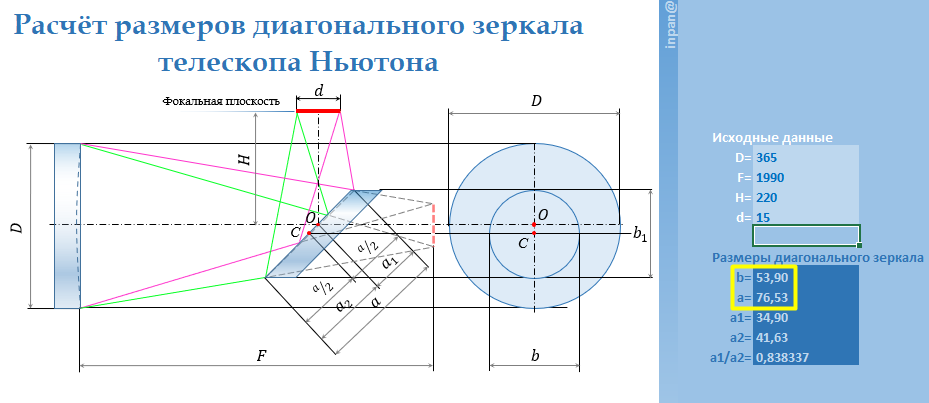

Я, наверное, уже надоел всем с вопросами про вторичное зеркало, но из-за невозможности достать хорошую вторичку 70мм мне пришло в голову сделать минимально возможным вынос фокальной плоскости, чтобы взять вторичку 55 мм с SW200 и установить ее на 365 мм. Фото расчета приложил - такое допустимо, если суметь воплотить практически?
« Последнее редактирование: 26 Дек 2024 [17:06:23] от AntonP »

У Вас вынос фокальной плоскости получается очень мал. Если предположить, что труба будет наружным Ф400, что само по себе для Вашего зеркала мало, то останется всего 20 мм. Вы найдёте такой фокусёр?
Честно говоря, я свой телескоп тоже проектировал под предельные параметры, но с точки зрения минимального ЦЭ. И выходил из положения тем, что изготовил свой фокусёр. Вы готовы "взяться за напильник"?
« Последнее редактирование: 26 Дек 2024 [22:18:39] от papa Slava »
Один из сумасбродных вариантов, что я планировал - взять мой двухскоростной фокусер от SW, установить его на ~12 см ниже точки фокуса, а к его внешней трубке прикрепить параллельно держатель окуляров на месте фокальной плоскости. Но я не уверен в успехе, поэтому, возможно, куплю низкопрофильный фокусер и утоплю его немного внутрь трубы.
Вопрос в том, можно ли доверять этому расчету, который на моем скриншоте выше, нет ли тут какого-то нюанса.
« Последнее редактирование: 27 Дек 2024 [00:06:51] от AntonP »

…можно ли доверять этому расчету, который на моем скриншоте выше, нет ли тут какого-то нюанса.
Исходные данные вижу. Но чертёж это Ваше заполнение или программа посчитала? Если расчёт программный, то недоверять ему оснований не вижу. Неплохое поле выходит, в крайне случае им можно пожертвовать в угоду выносу.  Держите в уме, принято, что бы входной оптический диаметр "трубы" был равен зеркалу + 1...2 диаметра поля или больше. Для Вас—395 мм, на вынос остаётся 22,5 мм. Фокусёр неизбежно провалится в оптическое сечение. Длина голой окулярной трубки уже больше. Не вяжется. Единственный габаритный вариант фокусёр Клемента.
И что Вы в фокусёр совать будете? Астрокамеру или зеркалку? Небольшую астрокамеру 1,25" можно засунуть внутрь трубки полностью. Для зеркалки нужен большой вынос. Она только снаружи+глубина посадки матрицы. Колесо фильтров жрёт ось, если планируется. Это всё уже не лезет.

Зеркало 200 мм 1:4. Подскажите минимальные параметры для выноса фокуса и диаметра вторичного зеркала.
Программа ISAAC наше всё.
